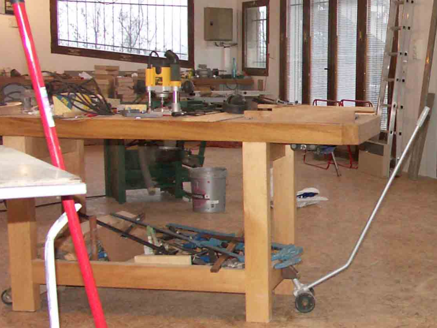

MessagePosté le: Mar 19 Oct 2010 - 22:38    Sujet du message: établi sur roulette? Répondre en citant
Mon ami Christian de Savoie a fait quelque chose de très simple.
Il utilise deux roulettes à l'arrière et le timon de sa combinée à l'avant.
Les roues arrières sont positionnées au ras du sol. Elles ne portent l'établi que lorsque le timon lève l'avant.

MessagePosté le: Mer 20 Oct 2010 - 19:44    Sujet du message: établi sur roulette? Répondre en citant
Ça c'est très sympath!
mais il va falloir trouver le timon! je penses qu'il est possible de le fabriquer en bois, mais le point critique sera la rotation.
