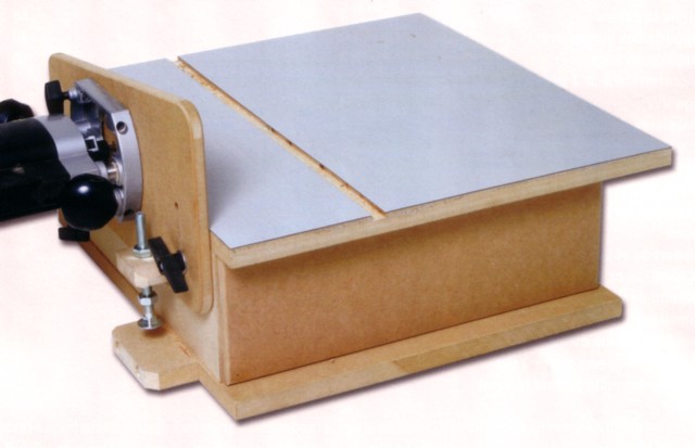

Pour Bernitalien,
un montage de la défonceuse en horizontal et sans danger.

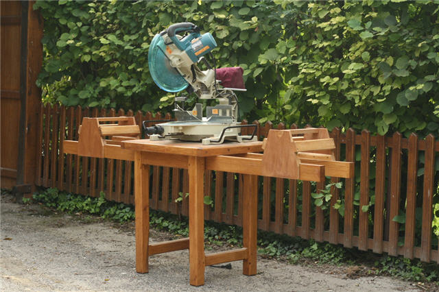

Selon la longueur de tes planches tu peux insérer cette petite table dans un banc comme pour un scie radiale, ou mettre des tréteaux de part et d'autre.
