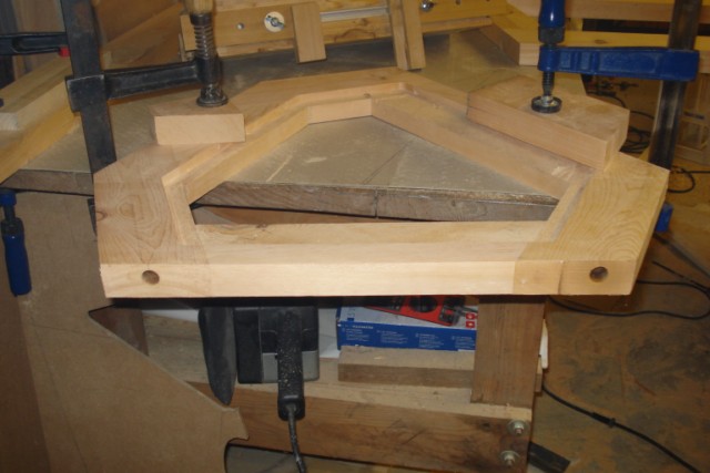

Pour placer de gros tourillons dans des bouts de planches, j'ai utilisé la défonceuse montée sur mon gabarit à mortaiser, mais c'était des des trous peu profonds (30 mm)

Ce dont je parlais c'est de faire des trous à la défonceuse. Je crois me souvenir que j'ai fait mon banc d'angle avec des assemblages de ce genre.
Je vais aller voir si je trouve des photos.
Messages: 1 424
MessagePosté le: Ven 15 Oct 2010 - 23:09    Sujet du message: perceuse horizontale Répondre en citant
Voila le montage. et le résultat
Sur la photo du haut, vous pouvez remarquer, posé sur le gabarit, un plexiglas qui me permet de positionner la fraise de la défonceuse au 1/10 mm près. J'avais besoin de grande précision pour que l'assemblage affleure bien entre le siège central (photo) et les parties latérales.
