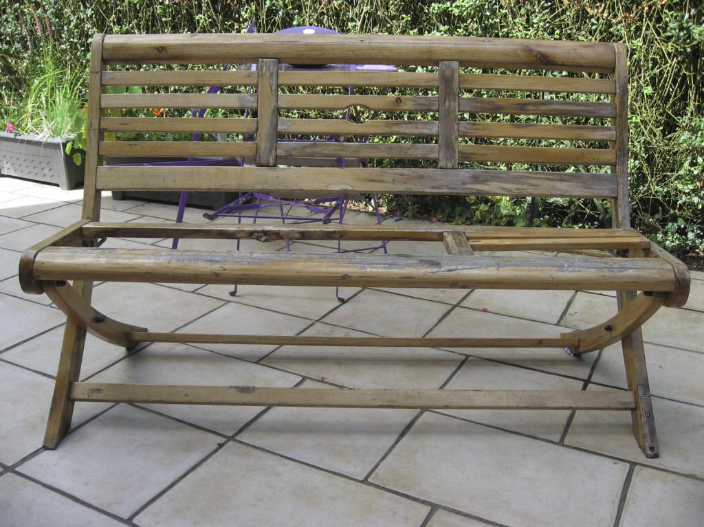

En 2012 j'ai acheté un banc vendu pour de l'acacia aux Aubaines, pour l'extérieur. Il na jamais été à l'abri. Après l'avoir retapé en 2014 et recollé les assemblages (tourillons), avec de la colle PU, il a rendu l'âme ce printemps, le bois était pourri. Cela devait être de l'acacia de 3ème ou 4ème choix
Comme on était très bien assis dessus, je vais donc le refaire à l'identique, avec du chêne et par assemblage tenons mortaises. Pour le collage, je n'envisage plus d'utiliser de la PU, car j'en ai vraiment bavé pour enlever tous les excédents de cette colle, qui en plus n'accepte pas les finitions.

MessagePosté le: Dim 11 Sep 2016 - 23:11    Sujet du message: Banc pour l'extérieur. Besoin de vos conseils Répondre en citant
Merci de vos réponses. Pour le bois, ce sera du chêne, hier matin j'ai acheté un plateau dans le faux quartier, de 3200/600/35.
Une photo du banc avant son démontage pour récupérer les éléments qui serviront de gabarits.
