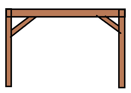

Bonjour à tous ,
 Est il possible de superposer 4 ou 5 planches de 4m de long pour faire une poutre ?
  de la colle PU est elle bonne pour cela ?
 Ces questions , parce que j ai l intention de faire une pergolas couverte et j étudie différentes solutions

Pour moi c'est possible, mais il te faudra pas mal de serres joints. De la colle PU est valable, mais comme ta pergola sera couverte une vinylique D3 ou D4 fera l'affaire.
Tu as aussi la solution avec des tirefonds, ou des boulons Japy. C'est un peu moins esthétique.
Quelle section de poutre veux tu obtenir et avec quelle épaisseur de planche?

Oui, c'est possible.
Pour ma part, j'ai une préférence pour la colle vinylique plus facile à mettre en oeuvre.
Prévois des SJ et de l'aide pour le collage : dans ce cas, j'utilise un rouleau de peintre de petite dimension.
Pourquoi souhaites-tu procéder ainsi et ne pas prendre des poutres de plus grande épaisseur ?

Bricofrank ; la poutre devrait faire +-  220 de hauteur sur 100 d épaisseur

Bonjour ,
 Au risque de paraître pour un fou ( que je suis )
Pensez vous qu il est possible de faire cette pièce complète en collant des planches de 2 ou 3 cm d épaisseur , quit à la faire en plusieurs fois Rolling Eyes

Bonsoir.
Qu'est ce qui te pousse vers un tel projet de collage ??
Je ne suis pas sur que ce soit si rentable temps passé/colle/corroyage, et encore faut-il avoir assez de serre joint, parce que s'il faut réinvestir dans de l'outillage, ce n'est plus rentable.
Pour les poteaux, tu vas trouver de la poutre pour la charpente prends du bastaing, quitte à le doubler dans les grande longueur ou de limiter l'espace entre deux.
