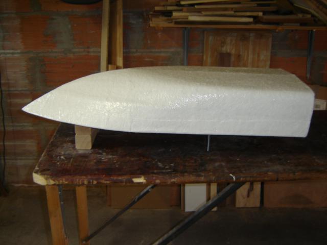

MessagePosté le: Lun 15 Aoû 2016 - 18:00    Sujet du message: Planche de bois non imprégniable Répondre en citant
Salut
J'ai testé pas mal de situations et mes derniers flotteurs se sont avérés trop lourds (8.5 kg chacun - âme en mousse et résine armée - contre 2.8 kg pour les précédents).
Je vais les refaire creux, en CP de bouleau (4 et 8 mm d'épaisseur, collés à la Sader bakélite) afin de limiter le poids au maximum.
Ensuite, il faudra les résiner pour assurer l'étanchéité extérieure.
Quelques liens sur les derniers essais du surf pour handicapés.
Ca commence à prendre forme...
ICI et LA
