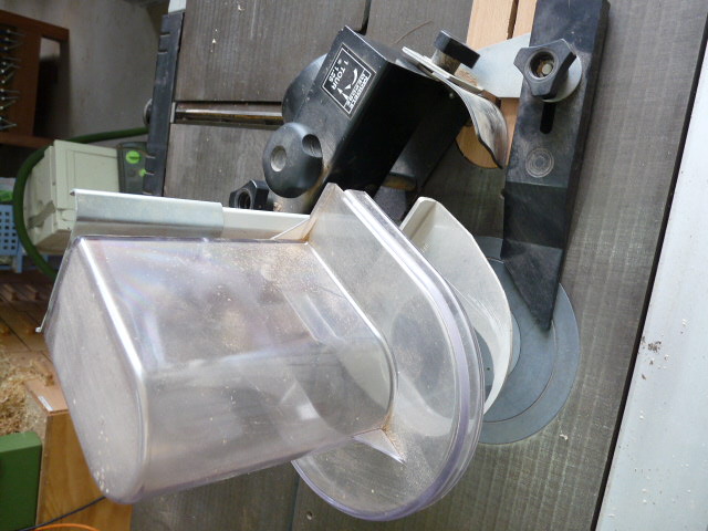

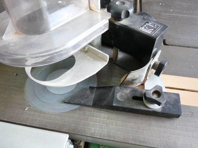

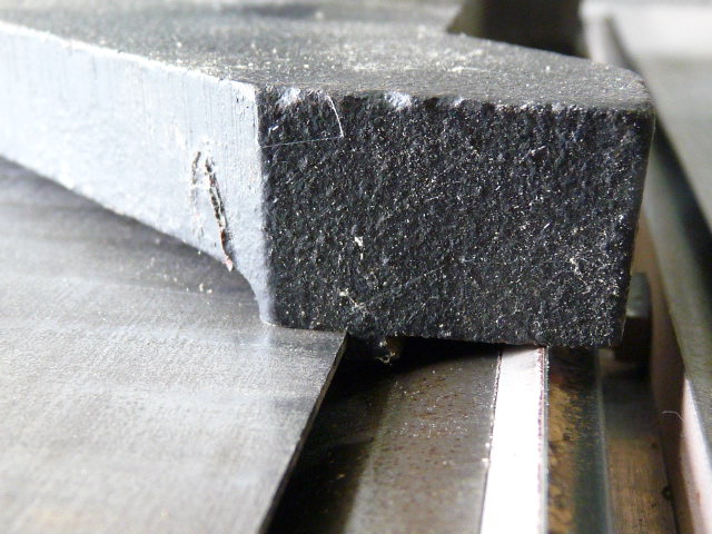

J'ai fait des photos pour le réglage des fers de dégau
Voici le petit "bidule" qui permet de positionner et de bloquer l'arbre :
Si tu ne l'as pas, ce n'est pas grave :
1) tu mets les tables (entrée et sortie) dans le même plan,
2) avec un coin en bois, tu bloques l'arbre pour que le fer soit en position haute (au max de la hauteur)
Voici comment on pose le régleur (sur la table de sortie) :
PS : si ta machine possède un arbre porte outils à fers auto réglable, tu n'as pas à utiliser cette procédure
