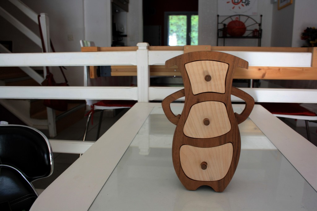

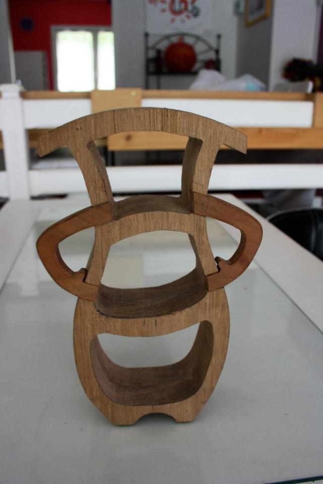

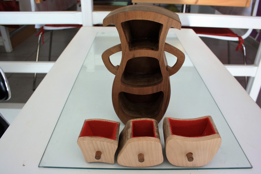

j'ai utilisé du noyer pour la face AV et AR plus les bras les devant de tiroirs en orme
le centre de la boite et les tiroirs en fayard
l'intérieur des tiroirs capitonnés avec de la feutrine rouge
225mm de haut 70 mm de profondeur 140 mm hors tout de large

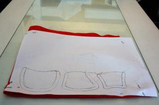

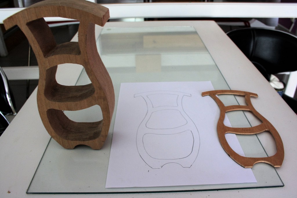

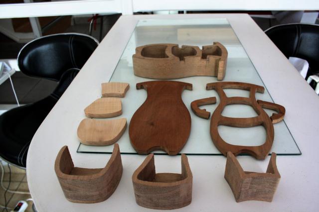

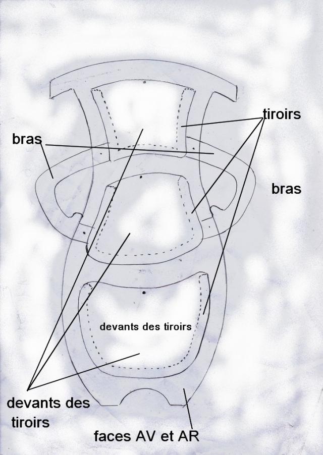

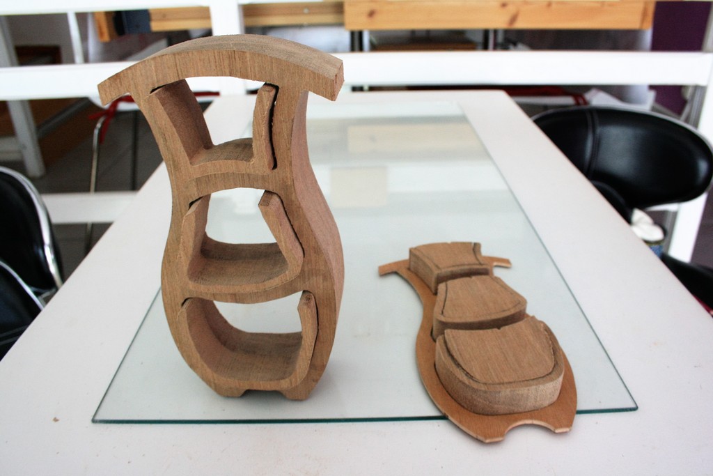

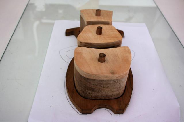

Je suis parti d'une photo, et j'ai fait  un plan, comme un patron de couture où toute les pièces sont représentée.
Ensuite j'ai réalisé un gabarit

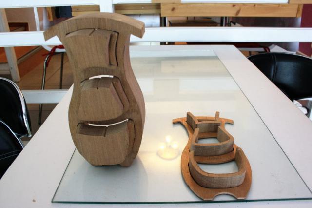

Qui ma servi à tracer la partie centrale qui est faite en deux pièce de 250x100x25 mm ,découpage avec une scie à chantourner, ensuite collées entre elles.
La même chose pour les tiroirs que j'ai enlever 5 mm dans la profondeur pour coller un fond. Le tiroir fini fait 50 mm de profondeur sans la face avant
une fois toutes les pièces découpées je passe au montage

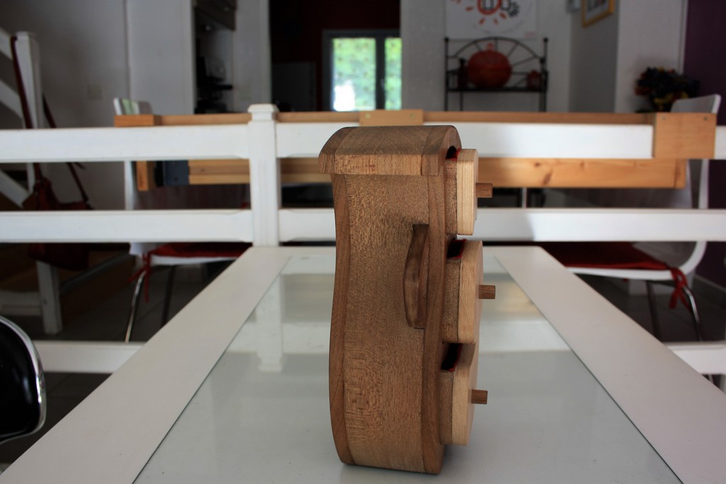

Les entailles faites je colle les deux bras (  noyer 10 mm d'épaisseur , la face avant  ( noyer 10 mm d'épaisseur) et une fois  vérifié que les tiroirs coulissent bien, je colle la face AR ( noyer 10 mm
La face avant des tiroirs est en orme de 10 mm d'épaisseur
Pose de la feutrine
Donc je me suis servi , d'une scie à chantourner, d'une ponceuse  à bande , d'une ponceuse oscillante est d'une scie  circulaire de table , plus petit outillage
PS . réaliser un gabarit permet d'avoir de pièce identique au traçage , coller le plan sur du bois, la feuille bouge un peu , donc les deux pièces ne sont pas identiques au montage
