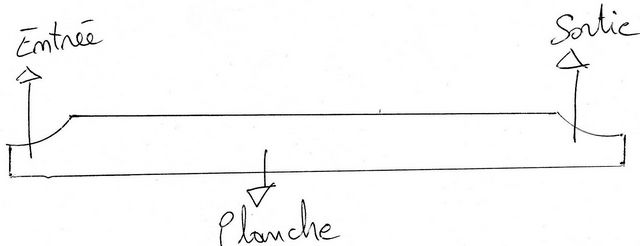

Pour le mécano soudé, c'est plutôt un désavantage car la cage est moins rigide.
Il suffit de de ne pas faire des passes trop épaisses et pour des longs morceaux de bien accompagner le bois en entrée comme en sortie pour éviter d'avoir une mouchette
