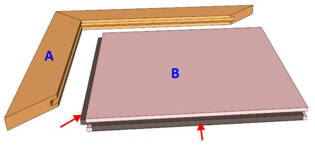

Tu as aussi la possibilité de "dissocier" la partie centrale de son entourage :
Tu réalises des rainures (10 mm par exemple)
Dans ces rainures, tu glisses sans les coller des bandes de CP de la même épaisseur.
Puis tu assembles
Comme ça, le panneau central ne se fendra plus.
Ce qui risque d'arriver (en cas de retrait) c'est un espace entre la ceinture et le panneau central.
