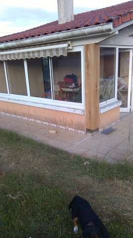

Bonjour.

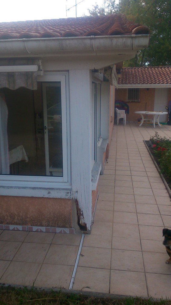

J'ai un poteau de coin sur une véranda (2m20) qui est HS, il est bouffé par la bas puisqu'il n'était pas isolé du sol et l'eau est remontée dedans.
Je voulais le faire faire, mais des impondérables familiaux me pousse à le réaliser dans l'urgence, et donc j'envisageais le remplacement de ce poteau en pin par un poteau chêne isolé du sol par une semelle réglable.
Les poteaux ne me manquent pas, mais j'ai un doute sur la qualification du chêne à tenir sur une face ouest prenant la majorité des intempéries.

C'est ce qui a causé la perte de ce poteau, il est posé à même la dalle, et c'est effectivement les remontées d'eaux qui ont fait qu'il a pourri, le prochain sera posé sur une semelle réglable.
Je me demande même si c'était un bois traité. Sur la photo il est attaqué, dans la réalité il est vide au milieu.
J'ai même étayé depuis. Un bon poteau chêne fera certainement l'affaire, isolé du sol.

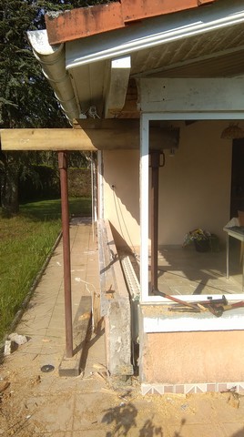

- Dépose des fenêtres et baies
- Étayage en travers a l'emplacement de celles-ci
- Découpe du poteau en dessous de la sablière afin de garder celle-ci intacte pour récupérer le gabarit au dessus.
- Pose d'une semelle réglable en dessous du futur poteau, et pose du futur poteau
- Remontage
J'attaque à 8h du matin et j'ai fini à midi, mais je ne précise pas le jour d'après.
J'avais remarqué, mais j'ai laissé trainé, en ce moment il y a un étai en dessous de la sablière, vu que les charpentiers du secteur ont envie de travailler à l'endroit ou les poules ont l’œuf, je vais être obligé de me le taper au mois de mai.

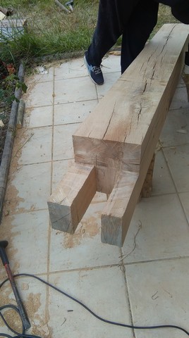

Je ne pense pas qu'il y ait des tenons/mortaises, en revanche il a une découpe pour recevoir les poutres sablière et entrait (les deux poutres perpendiculaires), si je me souviens bien des noms.

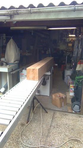

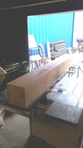

Voici la fifille une fois mise aux côtes, elle pèse environ 130Kg pour 2,17m X 0,22m après deux sacs de sciure et un jeu de couteau, c'est dur le chêne de qualité. Smile
Au départ elle pesait environ 180Kg pour 3,10 X 0,25m.
La poutre a été débitée en 2013, elle finira de sécher en place. Laughing
Il ne reste plus qu'a !!!!!!!!!!!!! Ce sera fait la semaine prochaine, ensuite c'est pied sous la table pour la fin des vacances, enfin presque parce que je vais attaquer l'abri pour le bois de chauffage.
MessagePosté le: Ven 13 Mai 2016 - 22:54    Sujet du message: Poteau charpente en pin HS remplacement par du chêne Répondre en citant
Belle bête. Va falloir du renfort pour la mise en place.
C'est ça que j'appelle des vacances. Bon courage.

Tu as utilisé la fonction raboteuse de ta combiné ?
Je te pose la question car je connais un menuisier (équipé d'une grosse raboteuse) qui ne veut plus le faire pour des poutres.
Mais tu es équipé d'un ensemble à rouleaux qui doit pouvoir se régler en hauteur. Je me trompe ?
Messages: 542
MessagePosté le: Lun 16 Mai 2016 - 23:47    Sujet du message: Poteau charpente en pin HS remplacement par du chêne Répondre en citant
L'ensemble à rouleaux c'est une anecdote, je trouve cela sur un chantier, le gars me dit "je vire", je lui réponds "je prends", tu me ramènes une série de foret béton SDS ils sont a toi, si tôt dit, si tôt fait, et ça ne m'a couté bien cher. j'ai fait les pieds, et c'est très bien.
Avec le second ensemble j'ai démonté les rouleaux, et j'ai en fait des ensemble plus court (4 rouleaux).
Je peux vous dire que j'en ai chié, elle pesait lourd au départ, mais pas moins lourd à la fin. Je n'ai utilisé que la fonction dégau, pas besoin d'équerrage pour un poteau, un jeu de couteau plus tard, ils sont a réaffuter, et deux sacs de sciure, j'étais content d'en finir.
J'ai démonté les fenêtres aujourd'hui, on passe aux choses sérieuses demain mardi, démontage du poteau et mise en place de son remplaçant, mais j'ai du renfort qui arrive pour l’apéro de midi, pas sur que l'on bosse beaucoup demain AM, vu qu'il dort sur place, cela devrait être fini mercredi, ou commencé mercredi. Laughing

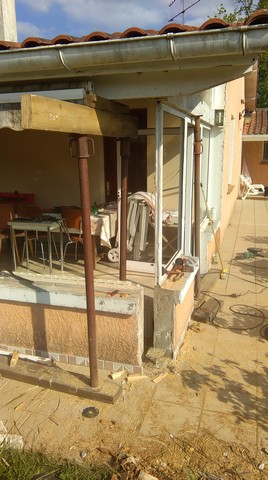

La fille est découpée et posée sur son support réglable, il ne reste plus qu'à effectuer la finition sur le pied pour y réaliser ses pentes de rejet de l'eau coulante.
Dans l'ensemble ça c'est bien déroulé, après deux gabarits pour être sur de notre coup, tout est en place. L'opération m'a obligé à acheté une scie sabre, la tronçonneuse, même avec une lame sortant de l'affûtage laisse des traces pas spécialement propres, la scie à bûche va un temps pour la découpe, surtout dans du chêne, les anciens faisaient avec, je suis un peu plus pressé, j'aurai pu prendre la scie sauteuse, mais elle est restée à Paris, d'ailleurs il n'y a pas que ça dont j'ai été obligé de racheté parce que je l'avais oublié.  Laughing
