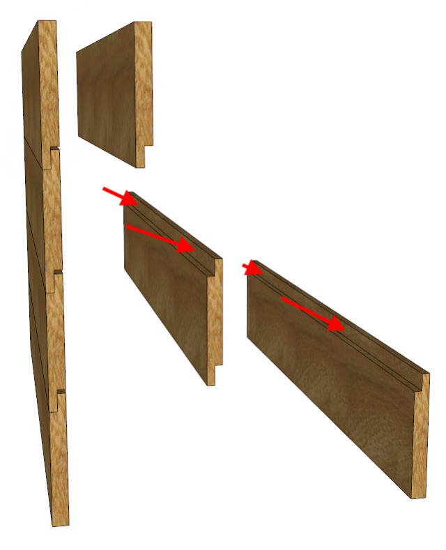

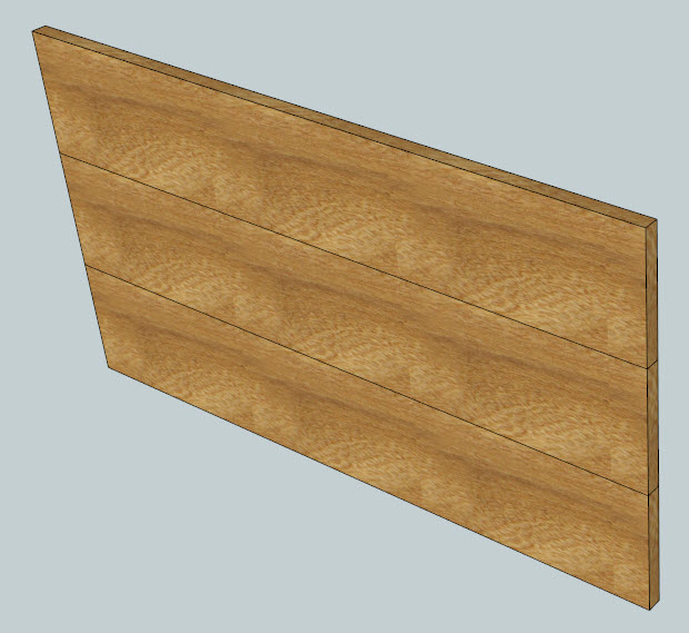

Si je comprends bien, tu souhaites éviter ce genre d'assemblage où on voit les lames (photo issue du site Jamet)
et avoir des lames avec les chants collés les uns aux autres
Tu as aussi cette possibilité pour arriver au même aspect
La partie recouverte des lames sera vissée sur l'ossature.
Remarques :
- la lame haute et la lame basse seront à usiner différemment
- j'ai laissé volontairement un espace pour le recouvrement de la partie arrière de la lame.
- c'est une technique que j'ai utilisée pour réaliser une porte intérieure MAIS avec des lames de 10 mm d'épaisseur collées sur du contreplaqué et recouvrement Recto/verso
Il y a quand même le risque (quelque soit la technique utilisée) d'avoir des lames dont la largeur se modifie en fonction de l'hygrométrie.
Encore une fois, je ne suis qu'un amateur et je me contente donc de proposer des solutions.

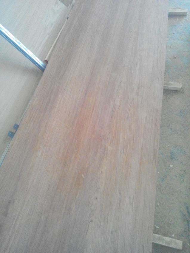

Merci , Patron  mais moi ce que cherche une chose technique le bois maintenant et déjà dans mon atelier  et la photo  panneaux en bois bubinga   deja envoie
  je veux savoir  quelle est le risque   de mettre  le panneaux indique en façade visée sur une structure métallique
