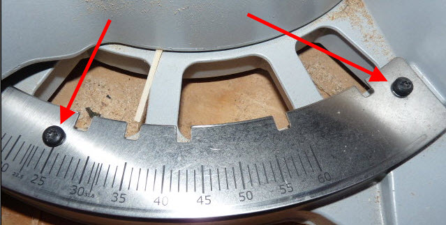

Pour le réglage d'angle, n'y a-t-il pas la possibilité de déplacer le secteur angulaire portant les graduations ?
MessagePosté le: Ven 22 Jan 2016 - 09:31    Sujet du message: scie à onglet radiale Répondre en citant
Repositionner le repère de réglage est une bonne solution si l'ensemble des préréglages est décalées identiquement, mais si le 90° est a 92° est le 45° a 43° alors un réajustement a chaque angle sera nécessaire
MessagePosté le: Ven 22 Jan 2016 - 22:12    Sujet du message: scie à onglet radiale Répondre en citant
Je pense comme sur celle que je possède (qui n'est pas une Holzman), le secteur angulaire forme un tout et qu'en réglant le 90°, les autres valeurs seront correctes.
Pour faire ce réglage (que je n'ai pas eu à faire), il y a 3 vis à desserrer pour faire coulisser le secteur angulaire.

MessagePosté le: Ven 22 Jan 2016 - 22:49    Sujet du message: scie à onglet radiale Répondre en citant
 claude: bonsoir
si le selecteur est remi dessu avec des visses ca ne pose pas de problème pour le régler au point 0 mais sur la miene les degrés
sont frappés  sur le corp en alu il faudrait deplacer l'index  mais il est tenu par deux rivets  alors je connais ses defauts et je fait avec
cordialement
MessagePosté le: Sam 23 Jan 2016 - 12:51    Sujet du message: scie à onglet radiale Répondre en citant
sur la mienne ce sont des encoches dans le châssis qui définissent les angles donc pas de réglage de ce coté là
