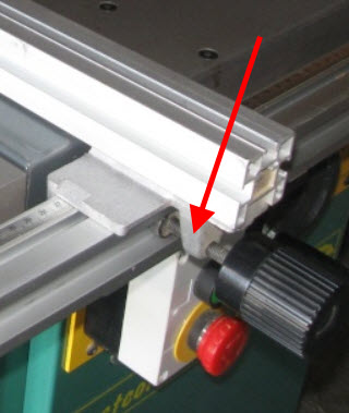

  bonjour à tout le monde
 j'ai tordu et fissuré la piece de fixation( celle avec la vis de serrage) de mon guide de délignage sur bestcombi 260
je n'arrive pas à trouver de piece de remplacement j'ai cherché chez kity rouen  si quelqu'un a une adresse ou info je suis preneur merci
cordialement

Je ne possède pas cette machine mais je suppose que c'est cette pièce que tu cherches :
En quoi est-elle faite ? Aluminium ? Fonte ?
Tu n'as pas la possibilité d'en faire refaire une ou de la ressouder (pardon, les mécanos si j'ai écrit une ânerie)

bonjour Bernard
c'est exactement cette pièce
je joins des photos je ne sais quel alliage c'est ni si cela se ressoude

C'est le petit morceau qui est cassé.
Pourquoi ne pas essayer une colle pour métal.
J'ai vu un reportage où il y avait de grosses structures métalliques assemblées par collage.
Je doute que le produit utilisé dans ce cas soit "grand public", mais on trouve des colles permettant de tels collages (métal sur métal).
J'ai trouvé ce lien :
http://brico.buzzyant.com/bon-gestes-et-techniques/comment-coller-des-metau…

MessagePosté le: Lun 7 Déc 2015 - 05:21    Sujet du message: guide de delignage sur bestcombi 260 Répondre en citant
bonjour Bernard
  je vais acheter une colle métal ce matin et je te tiendrai au courant de la tenue de la réparation et tout cas cela  me dépannera surement dans un premier temps

Je pense que la matériaux est du Zamac, et il ne me semble pas que cela se soude.
Bernard suggère la colle. Je crains que cela ne tiendra pas, car d'après la photo, sur le petit morceau qui est cassé, se trouve un petit renflement identique à celui de l'autre côté et c'est ceux ci qui encaissent toute la pression de serrage. Donc quand tu vas serrer je pense qu'il va de nouveau casser.
Si malheureusement c'est le cas, tu peux coller, juste au début de la cassure, un morceau de bois dur ou un morceau de métal de la même épaisseur que le renflement, d'une largeur 3 ou 4 mm et de longueur égale à la hauteur de la portée d'appui.
Comme la vis de serrage se trouvera encore entre les 2 points de contact cela devrait fonctionner.

 bonjour à tous
  merci pour le renseignement et les explications  je vais demander à un ami tourneur sur métaux s'il peut me réaliser une piece identique
cordialement

Pour refaire cette pièce, ce n'est pas un tourneur qu'il te faut, mais un fraiseur
