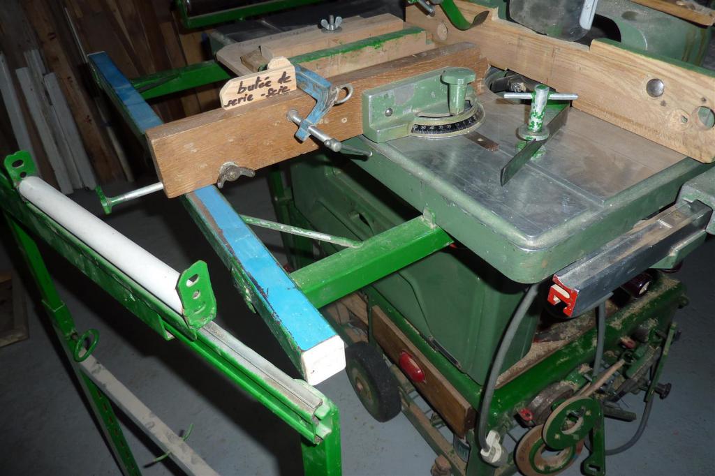

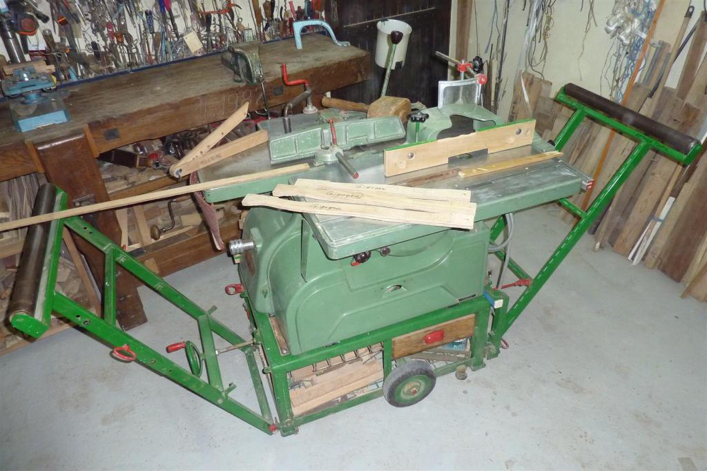

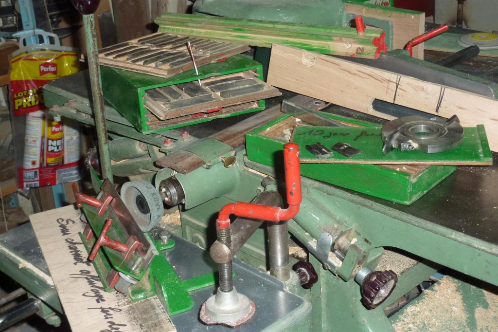

bonsoir
j'ai une 210 A ? Lurem d'ocas .depuis 1989 env. mais sans charriot alors j'ai bricolé ceci
j'ai changé le moteur tri par un mono220 mais plus gros j'ai donc abandonné la grande vitesse bricoler le commutateur inverseur ajouter l'interupteur "coup de poing " realiser un socle metal sur roues escamotables par une pedale avec loquet actioné par le peid ..des rouleaux en bout de tables ayant des position réglables et prereglées .... du toupillage courbes .... afffutage fers degau
une servante pour mortaisage en bout de long bois (sans billes multidirections mais doubles direction par rouleau et glissiere de recup ..... une bavette pendante pour copeaux en degau
un deflecteur en toupillage : n'ayant pas d'aspiration copeaux.....
