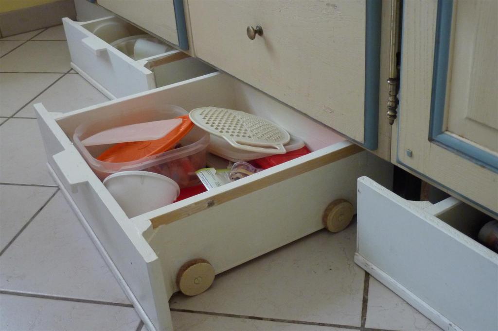

Et sinon pour vous montrer notre premier projet rien de mieux que la photo :
