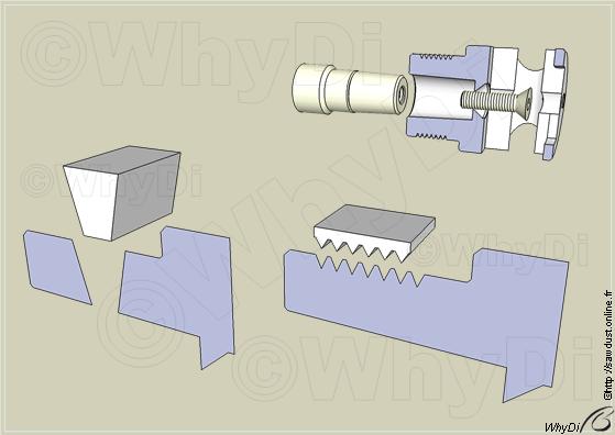

Parmi tous les travaux d'hercule - non je veux dire de WhyDi - celui de la table de ponçage m'a beaucoup intéressé.
Mise à part l'idée que je n'ai jamais vue réalisée ailleurs, le système d'entraînement est assez incroyable.
Question @ WhyDi: est-ce que la modification (usinage poulie) a été faite sur le mandrin d'origine ?
Ou bien est-ce une nouvelle pièce complète réalisée selon tes instructions ?

Le mandrin de mortaiseuse a été modifié et c'est bien le passage obligatoire pour réaliser cette table de ponçage. Les stries à l'arrière on été usinées par un tourneur auquel j'avais préalablement demandé conseil et qui a trouvé la place d'en tourner sept, ce qui laisse un peu de latitude dans le positionnement de la poulie libre car la courroie n'a que six brins. De toutes manières, tu sais, le choix n'existe pas réellement car le mandrin détermine les possibilités. Le dessin dessous te montre que la transformation est impossible avec une courroie trapézoïdale car le mandrin s'en trouve tout simplement coupé en deux.

merci WhyDi pour le croquis.
J'ai aussi compris comment démonter mon mandrin Wink
Bien que j'aie lu ton dossier plusieurs fois et compris que tu avais fait cette table de ponçage pour le "fun",
je voudrais savoir si à un moment tu n'avais pas imaginé poncer la pièce en la glissant par dessous le rouleau et,
en te servant de la table d'entrée de la dégauchisseuse pour ajuster la hauteur de passe.
Cela suppose quelques modifications et compromis.
Comme par exemple que la pièce ne soit pas plus large - au mieux - que la largeur de la table moins l'épaisseur des ailes reposant sur les palier en fonte.
Autre question.
Si par paresse je ne voulais pas installer une variation de vitesse, quel diamètre devrait faire la poulie montée sur l'axe afin d'avoir une vitesse de ponçage acceptable ?
Je sais, ça fait beaucoup de questions, mais je suis sûr que tu sauras me répondre. Wink

@Chris.83 : Tout à ta disposition pour transformer le remue-méninges en plaisir de bricolage à l'atelier. Oui l'enchevêtrement des liens à soulevé quelques questions au regard de la navigation qui ont conduit à la création de l'explorateur. Ce dernier facilite la lecture et recherche à plusieurs niveaux. Mais un exemple pourrait peut-être être le bien venu...
Donc l'image ci-dessus montre le dossier 'Inciser' sélectionné dans la fenêtre de gauche dont le contenu est affiché dans la partie droite. Si tu es uniquement intéressé par cette opération avec la méthode d'aller et retour : tu double-cliques 'Inciser_Aller et Retour' ou clic-droit puis "afficher dans un autre onglet" pour visualiser le contenu. Si veux découvrir une vue plus globale tu effectues la même opération sur le fichier 'Inciser'. Ce dernier contient les liens vers les trois autres. Cette méthode n'est pas constante dans tous les dossiers mais prévaut généralement et devrait, du moins je l'espère, faciliter la navigation.
JFT68 wrote:
...poncer la pièce en la glissant par dessous ... la table d'entrée de la dégauchisseuse pour ajuster la hauteur de passe...
Oui et non, ça dépend du concept. Mon idée directrice était de transformer la combinée à bois en combinée de ponçage en limitant les manipulations de montage/démontage, minimisant l'espace requis ainsi que les moyens à mettre en oeuvre. De ce point de vue le disque de ponçage sur la toupie me permet de poncer jusqu'à 250 mm en deux passes, est très facile à installer, polyvalent et ne demande quasiment pas de place. Il est donc très supérieur à une ponceuse-calibreuse installée au dessus de la dégau même au prix d'une perte de 50mm. Par ailleurs la calibreuse demanderait aussi la conception complète d'un système d'aspiration.
D'un point de vue technique la table d'entrée de dégau peut difficilement être utilisée pour régler la profondeur de passe si le bois passe par dessous le cylindre car, dans ce cas, il faut alimenter le bois à partir de la table de sortie. On pourrait aussi utiliser l'inversion de sens de rotation mais attention au sens de serrage de la vis du mandrin. Si tu souhaites réaliser une telle version, j'y participerai avec beaucoup d'intérêt et de plaisir.
JFT68 wrote:
...ne voulais pas installer une variation de vitesse, quel diamètre devrait faire la poulie ...
Ca ne va effectivement pas être facile car ta machine monophasée va nécessiter des modifications électriques probablement importantes. Le diamètre de la poulie libre est la résultante de trois éléments. La|es vitesse|s disponible|s pour le mandrin de mortaiseuse, le diamètre du mandrin-poulie et le diamètre du cylindre de ponçage. Donc... combien de vitesses sur ta machine et quel nombre de tours par minute ?

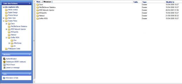

Comme écrit plus haut cette page web est en fait un logiciel déguisé qui pourrait se décomposer en trois parties. La première est la couche que tu vois avec ton navigateur et représente environ 10% du tout. La seconde est le code stocké sur le serveur pour à peu près 40%. Le serveur envoie ce code à ton navigateur qui l'interprète et le transforme en texte et image. c'est la mise en page et l'objet de ta remarque mais malheureusement un accessoire au regard de la raison qui m'a conduit à cette décision. Tu vas comprendre...
Il reste donc 50% du soft auquel tu ne peux pas accéder puisqu'il se trouve sur le disque dur de mon micro (on dit en local par opposition à distant qui représente le serveur , la machine de l'hébergeur du site). Donc pour créer cette page (en local évidemment) j'ai utilisé un éditeur de page web en lui demandant d'effectuer la pré-visualisation dans les navigateurs déjà cités et le seul capable d'afficher les listes est ie, les autres n'affichent rien au stade du développement. Il en résulte que cet explorateur existe uniquement parceque ie possède cette remarquable capacité d'affichage. Les autres navigateurs ne m'auraient tout simplement pas permis de créer cette page en local.
Je dois aussi admettre avoir utilisé quelques caractéristiques|bugs typiques à ie comme sa faculté d'affecter la propriété "width=" à des balises en ligne non remplaçables telle que <span>. Ceci se traduit en pratique par la ligne ---Dossier, Nom, Taille, Date et Heure--- qui s'affiche correctement tabulé avec ie et comme une suite de mots avec les autres. Bon, je sais, c'est pas bien Embarassed mais faut bien profiter de quelques avantages quelquefois.
Voilà, j'espère avoir été un peu plus clair
Joined: 23 Jan 2010
Posts: 586
PostPosted: Thu 23 Sep 2010 - 20:58    Post subject: Table de ponçage de WhyDi Reply with quote
Bonsoir Whydi,
Merci pour toutes ces précisions...effectivement cela doit être plus explicite pour les néophytes.
Personnellement, pour éviter tous ces problèmes de compatibilité et de temps de dev, j'ai préféré me tourner vers des solutions "open source" telle que ajax et autre phpfilenavigator, avec je peux réaliser du cvs.
Avec un JBC cela donne ceci sous firefox par exemple
