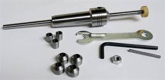

-de quel mandrin s'agit-il?
-l'alignement, s'il n'est pas trop important il peut être réglé!
- si l'axe de la poupée fixe n'est pas creux tu ne pourra pas utiliser ce type mandrin pour stylo comme celui-ci:
sauf erreur de ma part, je crois avoir vu sur le net, un système qui se bloque sur un mandrin traditionnel, mais????

Le mandrin que tu montres n'est pas adapté car ma broche est pleine et filetée en bout (M18x1,25) .
Du coup je reflechis a faire un mandrin spécial .
D'ailleurs connaitrais tu le diametre de la tige sur laquelle on enfile les ebauches en bois pour tourner un stylo de 7MM?

           l'axe sur laquelle se place le tube, pour des mécanismes de +/- 7 mm et égal à 6.2 mm, si tu utilises  > 7,  c'est les bagues en cône qui servent à centrer le tube Cfr photo.
