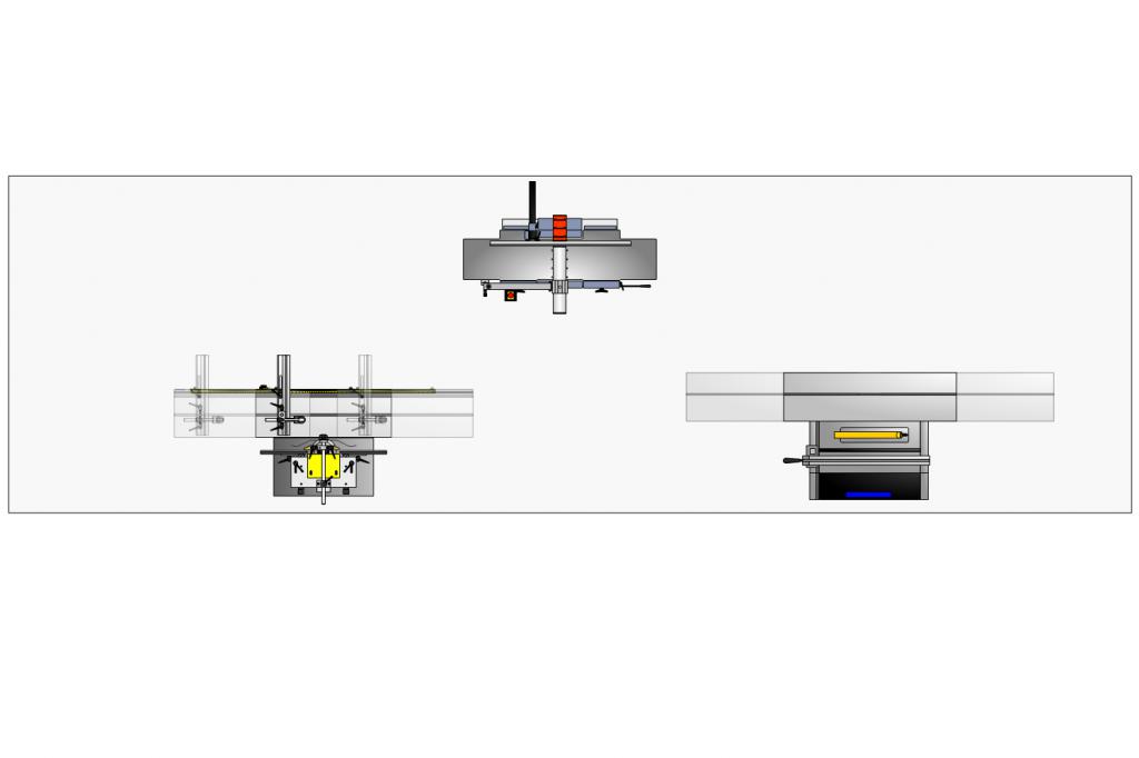

A mon avis ça ne va pas être facile!
Voici ton atelier avec les deux machines dont on a parlé plus haut, plus une petite scie avec chariot:
Si tu veux en plus y installer un établi...

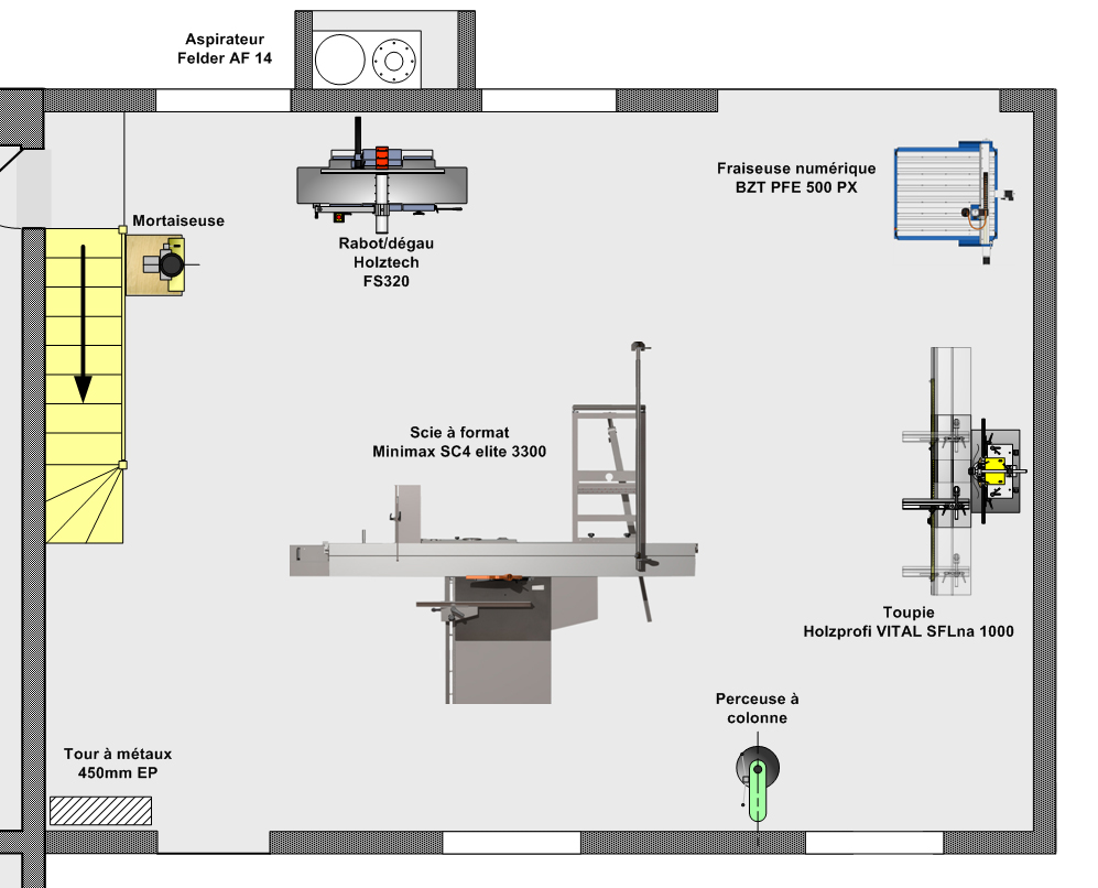

15m² pour un atelier bois, ça reste très petit, en comparaison, voici le mien (60m²)...
