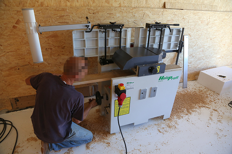

Je connais bien la Holzprofi DG320TS, c'est une très bonne machine.
Je viens juste de donner un coup de main à un copain pour installer la sienne.
