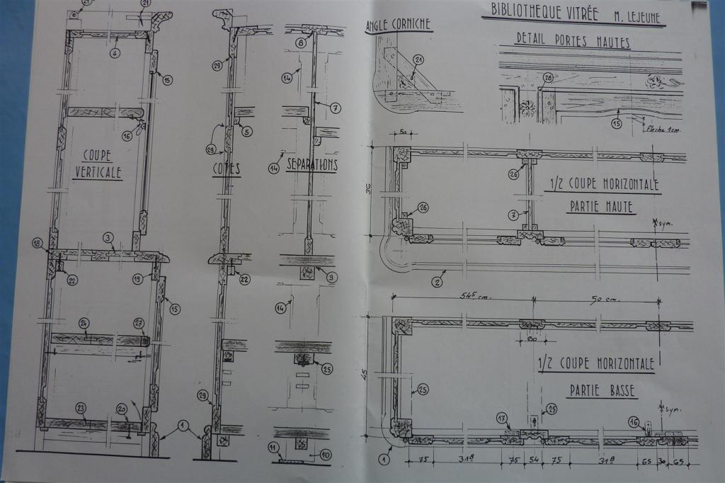

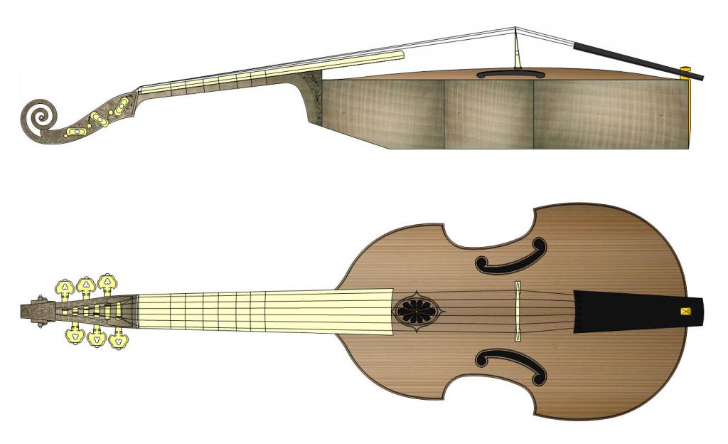

En logiciel 2D j'utilise Visio de Microsoft.
Voici deux exemples de ce que j'en faisais avant de passer à un Logiciel 3D
Mais il a deux inconvénients... il n'est pas gratuit, et il ne fait pas de 3D!
Comme pbou, je ne saurais trop te conseiller de t’orienter vers Sketchup... ou autre. Il existe maintenant pas mal de logiciels 3D gratuits et peut être plus adaptés à ce que tu recherche. Personnellement j'ai mis plus de temps à assimiler le soft 2D que le 3D!

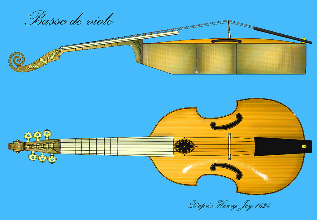

Comme toi j'ai pendant longtemps été un adepte du Rotring, jusqu'au moment ou j'ai eu de plus en plus de mal à en trouver... J'ai donc fini par acheter mon premier ordi... et trouver le bouton marche!
Voici une image d'archive de ce que j’arrivais à faire après quelques mois de pratique...
... Mais il ne faut pas hésiter à y passer du temps, il ne sera pas perdu!

Magnifique volute sur cette viole, mais y'a du boulot pour construire ça !
Bon courage...

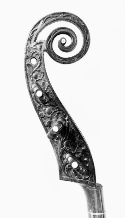

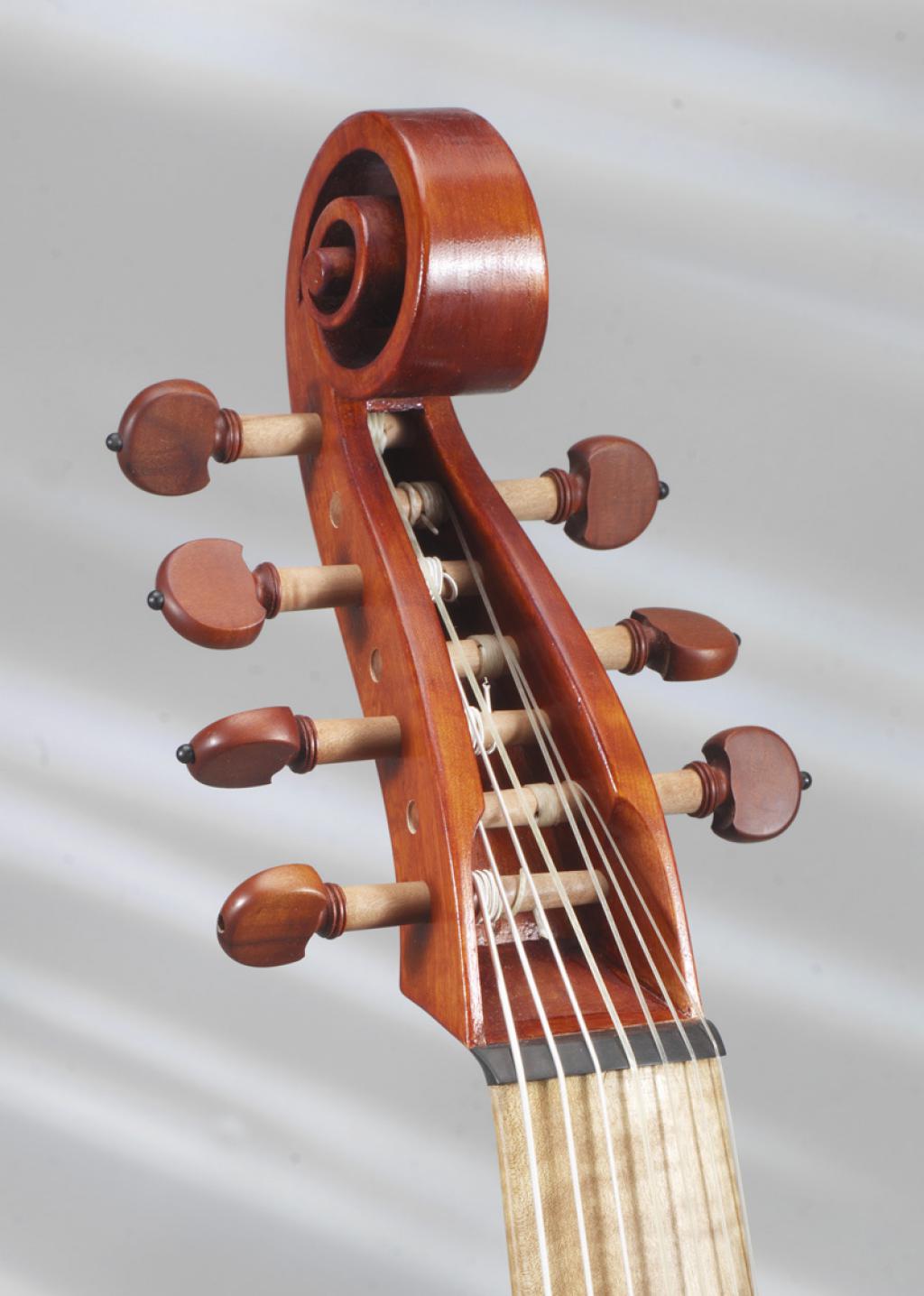

MessagePosté le: Sam 23 Mai 2015 - 08:24    Sujet du message: logiciel de dessein 2D Répondre en citant
Bonjour Champy
Ça ne m'effraie pas plus que ça! Note que les sculptures sont facultatives, et personnellement je préfère sans:
L'originale du musée de la musique.
Contrairement à celle ci dessus, c'est une six cordes.
Le musée vend, entres autres, les plans de cette basse de viole à l'échelle 1:1

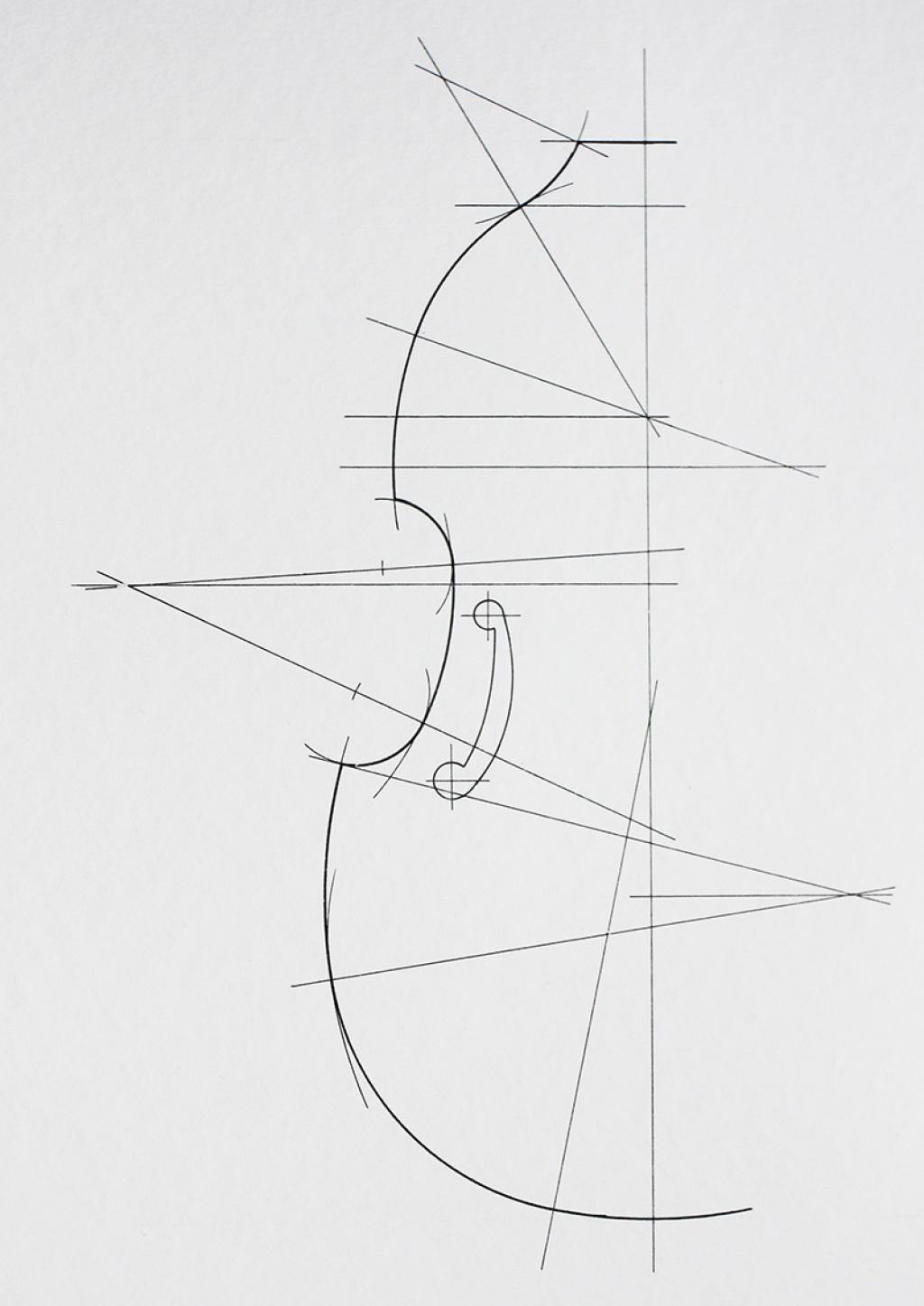

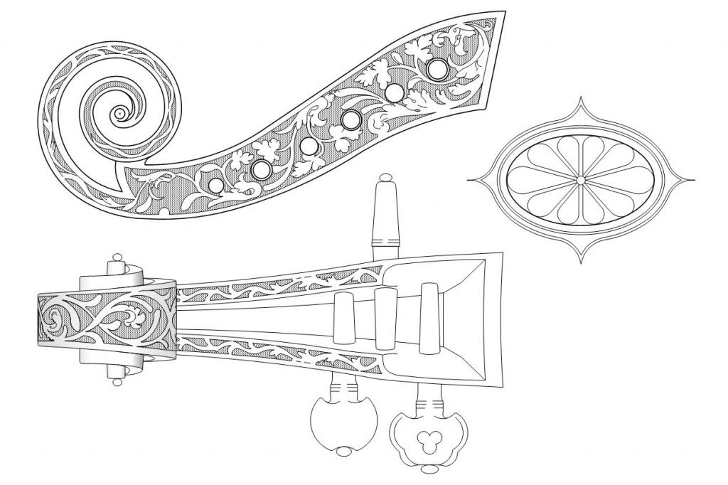

Puisqu'on parle de dessin, voici celui fait à la main qui servira à réaliser le moule.
Une autre vue sous Visio, peu de temps avant que je ne passe à la 3D...
Bonne journée,

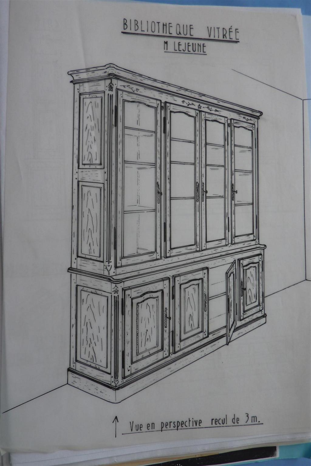

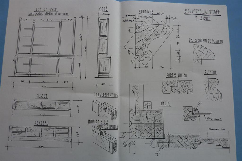

le dessin à la main (té equerre ou appareil a dessiner) ne s'oublie jamais ....
un petit croquis même à main levée est indispensable avant de debiter son bois
MessagePosté le: Sam 23 Mai 2015 - 15:00    Sujet du message: logiciel de dessein 2D Répondre en citant
sanglier a écrit:
un petit croquis même à main levée est indispensable avant de debiter son bois ...
Qu'entend tu par la? que le croquis est un minimum?
personnellement je travail sur plans.
En tout cas bravo pour la qualité de tes dessins, j'imagine très bien le travail que ça donne!

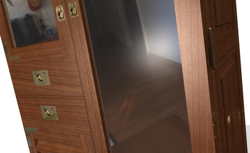

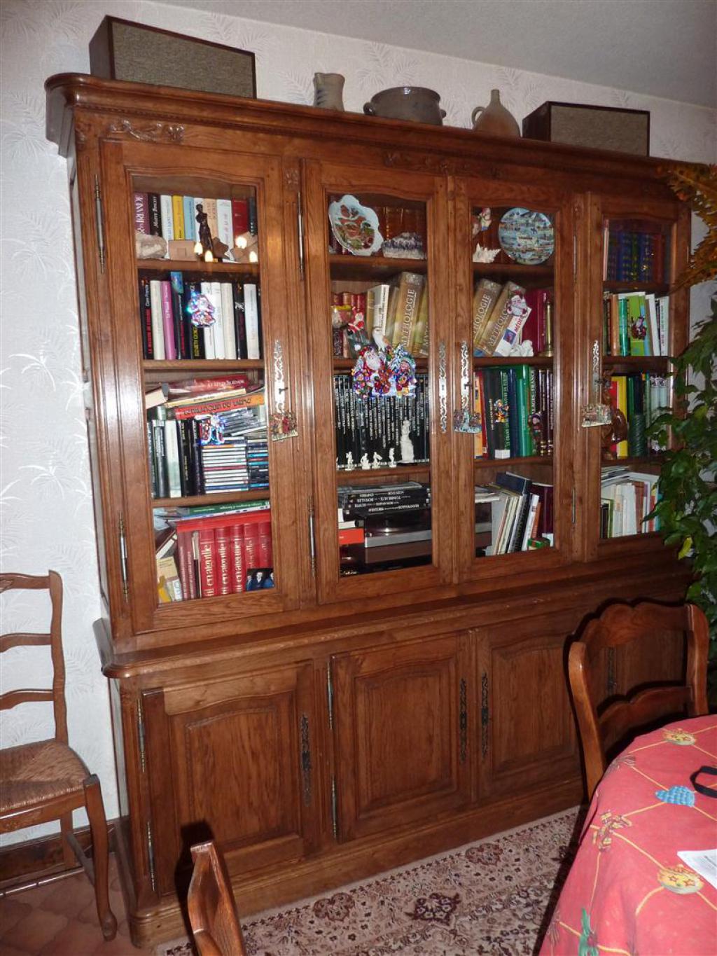

Un des autres avantages du dessin 3D sur ordi, est de pouvoir facilement en tirer des images de synthèses très réalistes.
(Mon projet en cour)
Ça permet de bien visualiser le résultat, et d'éviter les déconvenues et les: "Je ne voyais pas ça comme ça..."
