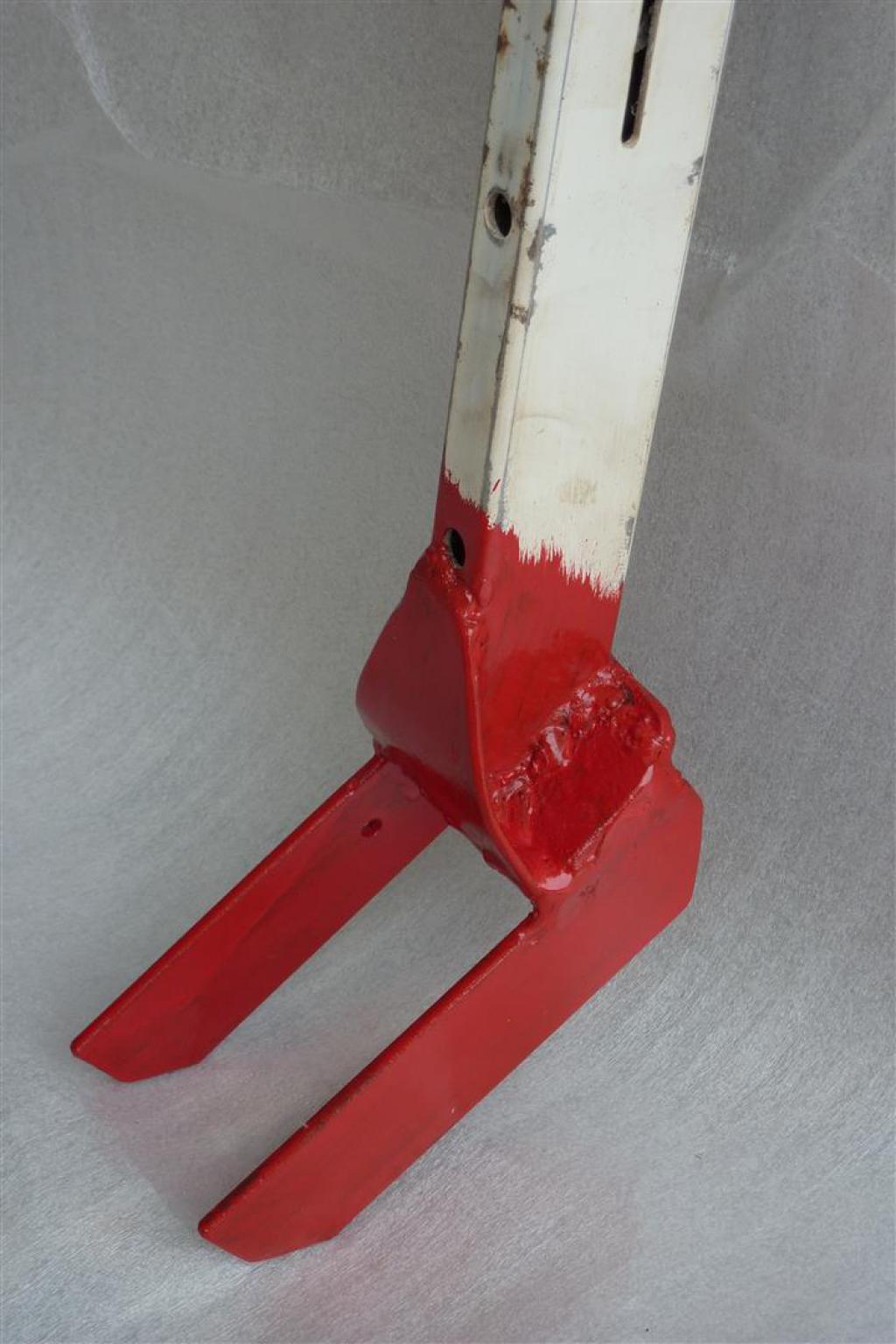

photo 1 : potil de déclouage palette

je vois ton espèce de pied de biche de déclouage palette
peut tu dire comment l'utiliser ???
quelle est l'avantage par rapport à un pied de biche pour clou ???

mon pied de biche pour palettes est une copie d'un forum bois ..je l'ai peu utilisé je pense que les planches eclatent moins
utilisable pour les palettes ayant 3 "chevrons" à mi epaisseur .. et non 9 "cubes " pour le passage de la fourhe du transpalette dans des 2 sens (long. et larg.)
pour les gros clous utilisation d'une lame de scie à metaux sans monture + tenaille et chasse clou ....
attention : s'assurer que le bois est sec pour la mise en œuvre car le bois n'est pas toujours de fil acceptable et refuser les gros nœuds qui déforment le bois au sechage
