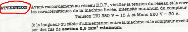

Eric a écrit:
merci à tous pour vos conseils.
lorsque je reprends la notice, ce que je ne comprends pas c'est:
je cite le document
Branchement
Branchement monophasé 220V
ce raccordement doit être réalisé par un câble de 3 conducteurs avec prises de courant 2 pôles + terre normalisée 16 A. Deux fils sont prévus pour l'alimentation (L1,L2); le troisième (jaune et vert) étant branché obligatoirement sur la borne terre.
fin de citation
ce qui pour moi implique que la machine est aussi censée fonctionner en 220V sans modif
euhhhh faut lire jusqu'au bout  Sad , sur la photo de la doc que tu as mise, après le branchement en 220V, y'as le branchement en triphasé
et donc ca ne dit pas si c'est un moteur mono ou tri
dans toutes les docs, y parleront à chaque fois ou presque des 2 formes de raccordement = mono ou tri sans pour autant dire si c'est un ou des moteurs mono ou tri
oui une photo de la plaque signalétique du moteur serais bien mieux
sinon reste quand même à voir la fiche d'alimentation de la machine ou tout du moins le type de câble d'alimentation de la machine = 3 conducteurs ou 4 conducteurs
voir même à ouvrir le boitier de raccordement du moteur pour voir si c'est 2 fils ou 3 fils
voir même à nous faire un zolie photo  Very Happy

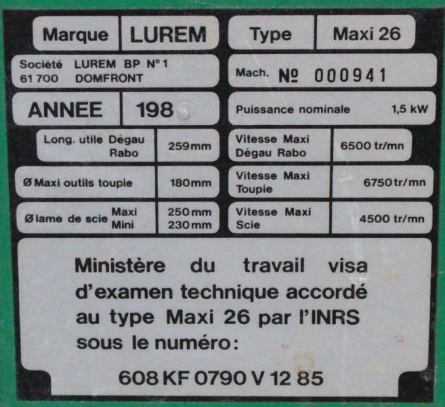

désolé pour le retard dans ma com. Merci pour votre réponse.
je vous joint la fiche de l'appareil en question

Messages: 4 305
MessagePosté le: Sam 23 Mai 2015 - 22:02    Sujet du message: Maxi 26 Technirem Répondre en citant
Ce que tu as mis là, c'est la plaque signalétique de ta machine.

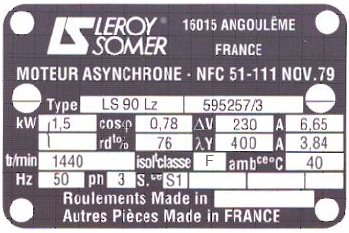

Il doit y en avoir une autre sur le moteur.
Voilà à quoi ça ressemble

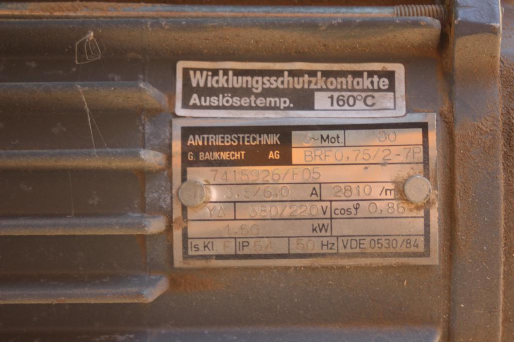

MessagePosté le: Mar 26 Mai 2015 - 13:55    Sujet du message: Maxi 26 Technirem Répondre en citant
bon ben voilà, la bête est démontée.....lol
ci-joint quelques photos du moteur et de l'instal
merci pour votre aide.

Messages: 4 305
MessagePosté le: Mar 26 Mai 2015 - 14:21    Sujet du message: Maxi 26 Technirem Répondre en citant
OK
Ton moteur est bien un moteur triphasé
380 V TRI en montage triangle
220 V TRI en montage étoile
Il ne peut donc pas fonctionner en monophasé, sauf à ajouter des condensateurs qui te feront perdre 1/3 de la puissance.
Il te reste deux solutions :
- montage d'un convertisseur,
- changement du moteur.
Bien sûr, tu oublies le lancement à la main. Je me vois mal faire ça avec une toupie, une scie ou une rabot....

J'ai remis tes photos en taille normale : évite les vignettes, on a le droit à la PUB et c'est agaçant.
Je n'ai pas remis la partie manuscrite (c'est bien la copie de la plaque moteur ?)

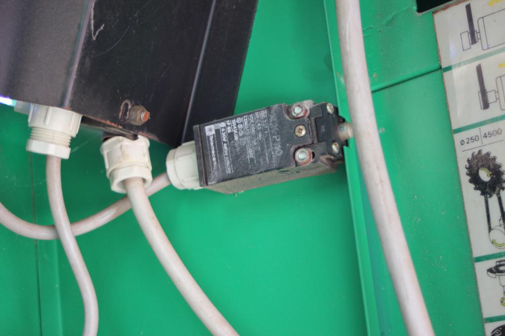

Par contre, qu'est-ce qu'il est écrit sur le boitier noir ?

oui c'est la copie du moteur...je l'ai aussi retranscrite à la main et en ai fait un scan joint.. Je je sais pas à quoi sert le boitier noir. il y a un bouton poussoir dessus qui vient sur la carelingue de la machine... impossible de lire ce qu'il y a dessus dsl...
Ce que mon petit esprit a du mal à comprendre c'est pourquoi sur la notice il y a cette possibilité de branchement en 220V monophasé et sans rajouté de condo ou faire quoique ce soit d'autre?

MessagePosté le: Mar 26 Mai 2015 - 19:50    Sujet du message: Maxi 26 Technirem Répondre en citant
le boitier noir est un fin de course, quand tu ouvres la porte sécurité oblige le moteur s’arrête

MessagePosté le: Mar 26 Mai 2015 - 21:33    Sujet du message: Maxi 26 Technirem Répondre en citant
Merci Jean-François, je n'avais pas pensé à une sécurité.
C'est tout simplement que Lurem met sur la même doc le branchement pour une machine en mono et celui pour une machine en TRI, ce qui évite de multiplier les documents.
