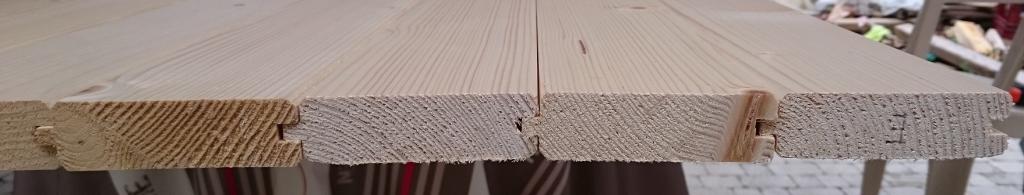

Aujourd'hui 1 Mai fête du travail, j'ai décidé d'entreprendre l'établissement de mes lames à volets style Dauphinois.

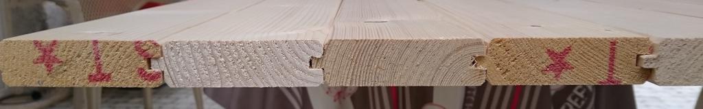

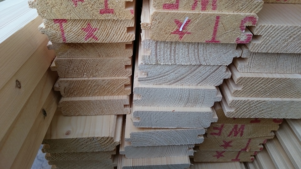

Pour ce faire, j'ai une nouvelle fois besoin de vos conseils. En effet, ma grande interrogation porte sur la disposition des différente lames à volets. Dans qu'elle sens le fil du bois doit-il être orienté afin que les volets ne tuile pas.
Pouvez-vous donc m'indiquer la disposition des fibres afin d'éviter cela :
Merci pour vos nombreuses réponses. Okay

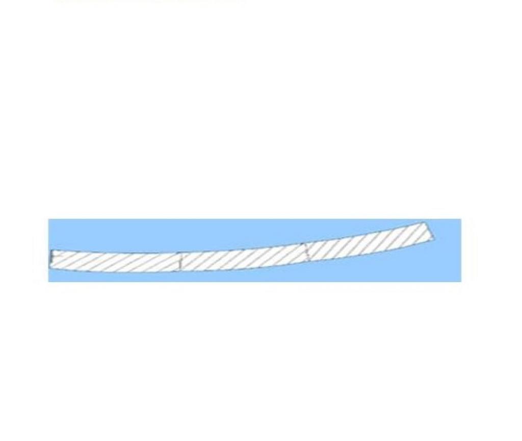

Avec tes lames, il y en a qui ne se déformeront pas (carré rouge) [sauf peut-être en largeur]
Par contre, certaines risquent de bouger.
Il faut essayer d'alterner les cernes.
J'ai repris une de tes photos.
Il faut assembler le 1 avec le 2 : tu verras que j’alterne l'orientation des cernes.
Tu vas visser ces lames (avec les vis à l'extérieur ?).

Et pour 10 lattes cela donnerai quoi ?
Celui qui sait qu'il ne sait pas sait beaucoup et celui qui croit tous savoir ne sait rien !
Messages: 4 302
MessagePosté le: Ven 1 Mai 2015 - 21:41    Sujet du message: Volets Dauphinois de A à Z Répondre en citant
Il faut juste continuer : une courbure dans un sens, une dans l'autre.
De temps en temps : intercaler une lame qui ne bougera pas.
Avant, tu peux aussi trier celles qui ne bougeront pas (cernes perpendiculaires aux faces)
Après, c'est à toi de t'arranger avec les morceaux dont tu disposes.

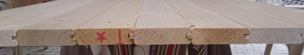

Bonjour, me revoilà...
Ai-je bien compris la disposition des lattes ?
Merci pour vos réponses. Okay
MessagePosté le: Ven 8 Mai 2015 - 21:35    Sujet du message: Volets Dauphinois de A à Z Répondre en citant
Oui tu as tout compris. Cela va limiter les déformations, mais il n'est pas dit qu'il n'y en aura pas du tout.

MessagePosté le: Sam 9 Mai 2015 - 09:26    Sujet du message: Volets Dauphinois de A à Z Répondre en citant
Désolé, mon message d'hier n'est pas passé (j'ai dû oublier de cliquer sur Envoyer Embarassed )
Mais, j'écrivais la même chose que Francis.

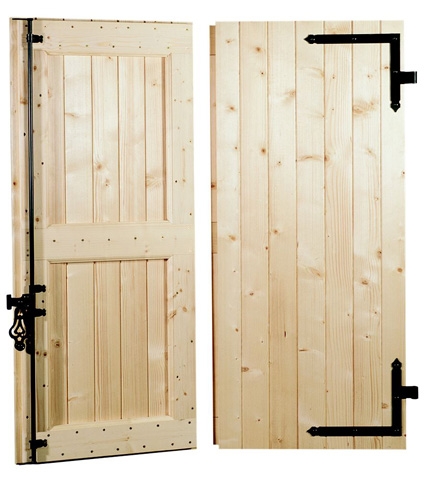

C'est bien ce type de volet que tu souhaites réaliser ?
Si c'est ça, il faut juste assembler les montants et les traverses avec des tenons et des mortaises.
