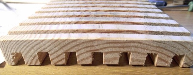

Qui peut m'expliquer pourquoi ce bois a travaillé dans le sens contraire de celui que j'attendais ?
Je m'explique: j'ai fait un sous-plat ou plutôt un sous-casserole dans une chute de bois, j'ai fait des rainures de 8 mm tous les 8 mm
Les cernes du bois sont comme j'ai tracé sur le dessin, et, alors que je m'attendais à ce que le bois rétrécisse à l'extérieur des cernes et c'est le contraire qui c'est produit, le bois s'est rétréci côté des cernes et il est apparu un creux d'un mm sur une largeur de 140 mm (comme la ligne rouge du dessin)
J'aimerais comprendre.

MessagePosté le: Jeu 23 Avr 2015 - 18:21    Sujet du message: Qui peut m'expliquer ? Répondre en citant
Ah !!! Le bois, il travaille (même quand on ne le veut pas).
C'est vrai que ce qui t'arrive est l'inverse de ce qu'on peut attendre.
Mais peut-être que les rainures y sont pour quelque chose (c'est juste une hypothèse)
MessagePosté le: Jeu 23 Avr 2015 - 19:45    Sujet du message: Qui peut m'expliquer ? Répondre en citant
Oui, je le pense aussi, mais comment ?
Comme on le voit sur la photo jointe il y a même à peu près 2 mm de déformation
MessagePosté le: Jeu 23 Avr 2015 - 21:59    Sujet du message: Qui peut m'expliquer ? Répondre en citant
Eh ben mon pov Daniel la casserole ne va pas être bien stable là d'sus Sad
Je penche aussi pour les rainures faites sous le dessous du repose plat. C'est comme quand on veut cintrer une pièce de bois, on fait des rainures plus ou moins rapprochées selon le rayon de courbure qu'on veut donner.
MessagePosté le: Jeu 23 Avr 2015 - 22:34    Sujet du message: Qui peut m'expliquer ? Répondre en citant
Je veux bien, mais, si on fait abstraction du cm du dessous dont les fibres sont sectionnées, sur le cm supérieur, ça devrait rétrécir plus à la surface supérieure et donc donner une surface concave au lieu de convexe. Le mystère reste entier

La même mésaventure m'est arrivée avec une planche d'érable sycomore il y a peu de temps.
J'avais acheté un plateau en 41 mm d'épaisseur (25 cm de largeur et 4.50 m de longueur), débité sur dosse, sans aucun nœud et assez loin du cœur.
A priori, une planche magnifique pour fabriquer des manches de guitare.
Après délignage et rabotage (jusqu'à 24 mm), en 2 jours, le bois s'est franchement déformé à l'inverse de la logique, sans avoir pratiqué aucune rainure à l'opposé !
En plus, j'avais tronçonné ce plateau tous les 1.10 m et ça ne s'est produit que sur 2 des planches !!!
Le bois est vraiment une matière étonnante par moment... Neutral

Dans le cas présent, est-ce que la chaleur des casseroles posées dessus ne pourrait pas expliquer la déformation originale ?
sanglier
Inscrit le: 28 Aoû 2013
Messages: 91
MessagePosté le: Lun 3 Aoû 2015 - 18:30    Sujet du message: Qui peut m'expliquer ? Répondre en citant
la surface rainurée a seché" plus vite donc elle creuse comme une planche sur dosse en sechant qui "tire" au cœur ...mais la face supetieure n'a pas creusée car les 2 creux impossible ?????
