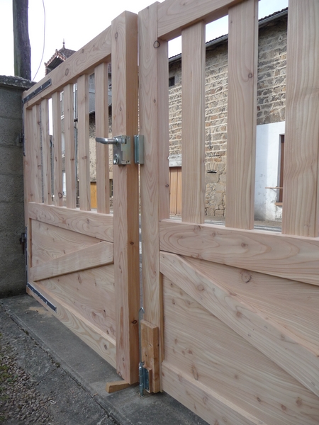

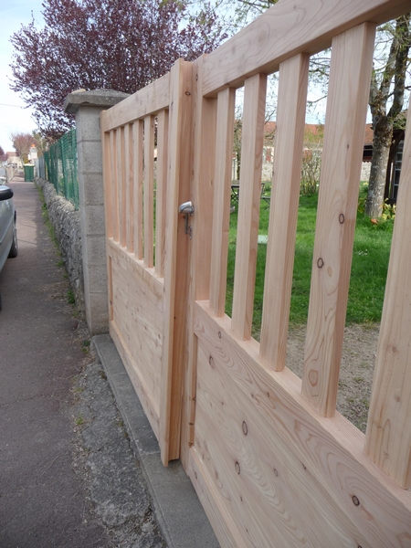

Pour répondre à vos questions , j'ai fait hier la séance photos ; Et là , surprise , le 2eme vantail a lui aussi gauchi , et bien sûr
dans l'autre sens...........Je vous joins 2 photos mais ce n'est pas évident à voir !
En ce qui concerne le bois , il a été scié un mois avant le corroyage...? Sciage aux dimensions d'utilisation qui ont rendu , fini une section de 115x55 . Pour l'occasion j'ai acheté un humidimètre qui , à ce moment là me donnait un pourcentage d'humidité correct pour un usage extérieur ( je ne me souviens plus la valeur ! )
La fabrication terminée il a été stocké debout , bien en appui.....( peut-être à plat aurait été preférable ,
mais je n'avais pas la place ! )
Excepté si vous avez d'autres idées , je pense que la seule solution qui me reste , sera de fabriquer et poser une "béquille"
(je ne connais pas le nom exact ) articulée sur le vantail semi-fixe et solidaire d'un anneau fixé dans le sol....
(je ne suis pas sur d'être bien clair ! )
Avous lire

Il est pourtant joli ce portail et bien conçu et costaud.
A plat cela aurait fait la même chose.
Sur les photos, on dirait aussi qu'il ne se ferme pas non plus.
Pour ma part, je ne crois pas qu'une béquille puisse changer quelque chose, ou peut être en la plaçant en haut du montant pour qu'elle fasse "jambe de force", mais je n'ai jamais vu cela.
Et il est sûr que le bois va encore travailler. C'est vraiment dommage pour ce beau travail, mais là, de suite je ne vois pas de solution. Attendre?
Quand tu dis "scié un mois avant le corroyage" cela veut dire
- Débité dans un plateau qui avait été coupé en scierie depuis un certain temps?
ou
-Plateau débité dans l'arbre il y a un mois?

Bonjour bricofrank59 , et merci pour ta réponse
En ce qui concerne la "béquille" , j'ai vu plusieurs fois ce système .....et en fait je ma demande si le but recherché ce n'etait pas de résoudre le même problème que le mien ??  il s'agit d'une ferrure en fer rond qui a la forme d'un triangle à angle droit .  Un côté
qui a pratiquement la longueur du portail ( 1,50m ) est articulé en 2 points (haut et bas) sur le montant du vantail qui est en butée
au niveau du sol . A l'extrémité du 2eme côté du triangle, un crochet vient pénétrer dans un anneau fixé au sol...En le faisant  brider ,  j'espère pouvoir , au moins sur ce vantail , récupérer la différence de verticalité par rapport à l'autre  ???
Quand au sciage du bois , je ne sais pas , mais je suis à peu prés sûr qu'il a été tiré dans une grume........!
Et ce matin , j'en parlais avec un ancien du village , qui m'a dit que le melèze etait connu pour sa facilité à "travailler" !
Dommage que je l'ai pas su avant !
Quand j'aurais posé cette "jambe de force" (c'est vrai que le nom est plus approprié ! ) je vous passerai une photo et vous
donnerai le résultat .
J'ai oublié de préciser que les photos ont été prises apres  avoir ,sérieusement , joué du marteau sur les gonds.........Ce qui
m'a permis d'en récupérer pas mal !

C'est un résineux, mais il ne "voyage" pas plus que du hêtre ou du peuplier. Ça ne semble pas si terrible que cela tout de même, laisse le encore sécher, ça ne l'arrangera pas.
Sur des débits pareils, il faudrait le quartier de la bille, et le garder "à la maison" pendant un an ou deux, pour être sur qu'il est sec, ensuite c'est du bois.
Pourtant tu l'as couvert avec une écharpe dans les panneaux du bas, et malgré celle-ci il bouge.

Lionel : C'est vrai que sur la photo , le mal ne parait pas tres important, mais comme je l'ai dit precedemment j' ai joué au
maximum sur la flexibilité de la fixation des gonds et sur les pentures . Il reste quand même 2 cm d'ecart entre le haut et le bas !
