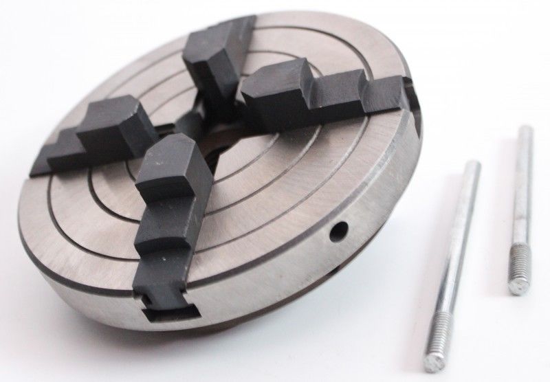

J'ai un petit soucis de tenue de ma pièce sur mon tour à bois :
J'ai récupéré des chutes de sapin en forêt, et pour m'entraîner je voulais faire un petit bol. J'ai d'abord fixé mon bois des deux côtés pour le dégrossir, sans soucis. Puis j'ai fait une tranche pour permettre au mandrin de se fixer dessus.Ensuite, je l'ai fixée sur le mandrin et la, problème : ma pièce est sortie plusieurs fois du tour en mouvement. J'ai un mandrin à mors concentrique de ce type :
Ma pièce est bien plate, les mors ont une bonne prise dessus, mais dès que je commence à creuser l'intérieur du bord, la pièce gicle littéralement hors du mandrin. Je suis un débutant total en tour à bois (jusqu'ici, j'ai fait sans problèmes des cuillères, des spatules, des toupies,...), je fais habituellement des meubles et je fais très certainement quelque chose de faux ici, j'aimerais bien comprendre quoi.
Ma pièce fait 18 cms de long, pour un diamètre de 13 cms. La "tranche" que j'ai faite pour le mandrin fait 8 cms de diamètre pour 3 cms de long.

Peux-tu faire une photo de la pièce sur le mandrin?
Mais, il me semble que 180 de long cela fait pas mal de déport. Il faudrait sécuriser avec la contre-pointe au départ et/ou avec une lunette.

Hello, merci pour ta réponse ! En fait j'ai trouvé une "solution" qui semble avoir fonctionné : j'ai refait la "tranche" pour le mandrin, j'ai descendu le diamètre à 4 cms et je l'ai un peu allongée... je ne sais pas s'il a une meilleure prise sur un plus petit diamètre, mais en tout cas j'ai pu tourner ma pièce.

ok, mais le mandrin n'est pas trés adapté non plus au tournage bois. il serait préférable d’avoir un mandrin de ce type : http://www.bordet.fr/mandrins-a-tiges-100-mm-woodfast,fr,4,920S32.cfm
la prise serait bien meilleure avec ce genre de mors.
