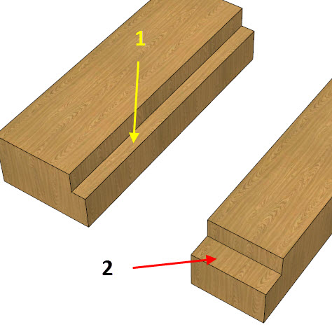

Tes feuillures, tu souhaites les réaliser selon le fil du bois (1) ou à travers fil (2) ?

Il me semble que les feuillures seront à travers fil.
