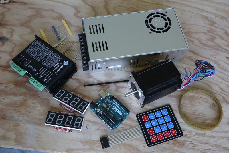

Pour info, je viens de recevoir ça (Voir dessin plus haut)...
Le moteur est un bipolaire 4.2A 3,54Nm
Jean-Paul, si je comprends bien, tu ne vas pas te contenter de motoriser ta table de raboteuse, mais tu vas pouvoir aussi lui imposer une épaisseur.

MessagePosté le: Ven 27 Mar 2015 - 17:05    Sujet du message: Remise en fonction de ma Fraiseuse Numérique Répondre en citant
Bonjour Bernard,
Oui, tout à fait, et ça n'est pas ce qu'il y a de plus compliqué dans cette modif'! Avec un moteur pas à pas c'est on ne peu plus simple, il suffit simplement de lui envoyer le nombre d'impulsions nécessaire (une impulsion = 1/8°), le reste c'est de la mécanique. D'ailleurs, les composant visible sur la photo sont exactement les même que ceux qui équipe ma CNC.
On peut monter à peu près ce que l'on veux sur ce type de CNC... Laser, broche de fraisage, cuter, tête à extruder (imprimante 3D), crayon, etc...
