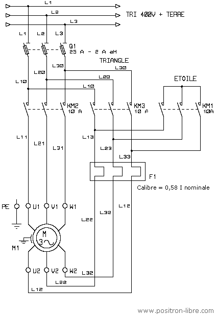

voici un schéma Tr étoile, celui-ci peut-il t'aider, dans le doute pose ta question sur le site donné par Bernard, nous pourrons voir en détail avec les gars du site, "la bobine" pourra t'aider il est de très bon conseil, une petite photo du  bornier est toujours un plus Okay

certainement du au mauvais branchement des fils sur le bornier du moteur
normalement tu doit avoir 2 câbles qui arrive à ton moteur
l'un doit être brancher sur u v w
l'autre sur x y z
attention si le branchement a été bien fait au niveau du commutateur étoile triangle, tu doit avoir un inversion des couleur de fils au niveau moteur

Peux-tu faire une photo de ta plaque moteur ? Est-ce un moteur 220V/400V ou 400V/680V ?
Pour un démarrage étoile/triangle sur un réseau 400V tri, il te faut un moteur 400V/680V. Est-ce bien le cas ? Sinon, ne branche pas ton moteur en triangle...
