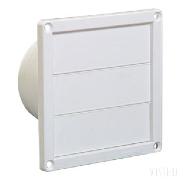

Je pense mettre une sortie d'air en pvc pour hotte de cuisine comme protection de la sortie de l'aspirateur à copeaux ( thien) qui donne sur l'extérieur de l'atelier. Apparement elle ne serait prévue que pour des hottes de cuisine, cet à dire au point de vue du flux d'air qui sort. L'aspirateur à copeaux expulsant un flux d'air plus important je me demande si c'est bien  raisonnable de placer ce dispositif pour cette utilisation.
Le but étant malgré tout d'éviter que l'eau et les rongeurs ne puissent s'introduire dans le système . Il y a t'il d'autre système pour réaliser cela ?

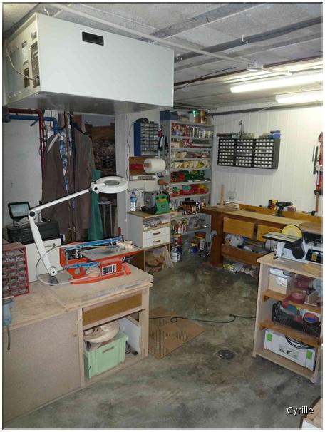

Il existe aussi ce système (suspendu au plafond au dessus de la scie à chantourner)

Que veux tu faire?
Utiliser une hotte de cuisine au dessus de ton cyclone Thien en la faisant fonctionner pour filtrer cette air de sortie et la rejeter dehors?
Ou simplement utiliser le conduit PVC de cette hotte que tu brancherais sur ta sortie du cyclone?
Si c'est la 1ère solution, c'est vrai que le volume aspiré de la hotte sera peut être plus faible que celle de ton cyclone, mais elle filtrera quand même l'air rejetée. Quoique à grande vitesse cela pourrait se faire. Connais tu le débit de ton cyclone et celui de ta hotte?
Si c'est la 2ème, la sortie d'une hotte est souvent en D 100, mais tu ne nous dis pas le D de sortie de ton cyclone.
Pour éviter l'eau en sortie de mur tu peux mettre un coude à 90° ou 45° dirigé vers le bas.
Pour les bestioles un grillage à petites mailles sur l'orifice de sortie maintenu par un serflex ou un colson fera l'affaire

Merci de vos réponses. En somme je souhaiterais placer ( voir image) ce dispositif sur la sortie d'air du cyclone. Le diamètre du tuyaux d'évacuation d'air est de 145 mm.
Est- ce assez résistant au flux d'air de sortie de l'aspiration à copeaux ou il y a peut -être une autre solution?
Merci d'avance. Philippe

Si je comprends bien, ton image correspond à ce que tu voudrais mettre sur ton mur côté extérieur, pour éviter la pluie et les bestioles.
Si le D de ton image est du 145mm, alors cela va fonctionner.
Par contre si il y a une grille avec de petites mailles sur ce produit, il te faudra vérifier de temps à autre si elle n'est pas obstruée par des copeaux ou autres grosses particules, et la nettoyer si nécessaire.
