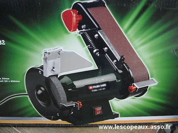

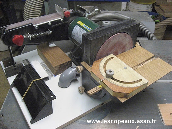

A partir de ce "combiné"
BricoFranck59 a fait ceci avec de nombreux accessoires :
Le dossier expliquant ces modifications se trouve sur notre site (rubrique équipements d'atelier, modifications de machines existantes)
Le fichier SU n'a pas été mis en ligne, mais vous pouvez le demander à l'auteur par l'intermédiaire de ce forum.

beau travail Franck Okay j'ai regardé ton dossier, très explicite Okay Okay Okay

J'ai lu l'article de BricoFranc sur la transformation d'un touret ponceur en lapidaire.
Je possède un touret ponceur du même type que dans l'article et j'aimerais faire cette transformation.
Malheureusement je ne sais pas où trouver le Velcro dont il est question dans l'article.
Qui peut m'aider ??
