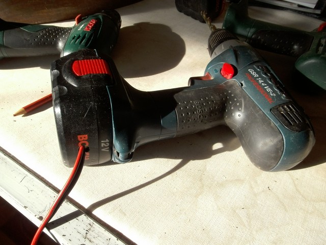

J'ai acheté chez Bricodépot 10 M de câble 2x 2,5 mm² rouge et noir côte à côte, assez souple pour 21€
Il y avait du 1,5 mais là, je n'ai pas osé.

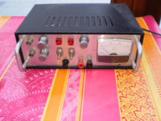

          désolé du retard (chose promise chose due), voici la photo d'une des 2 alimentations stabilisées que j'avais réalisé:
NB: pour info,  alimentation pour labo et non pour visseuse  (qui n'existait d'ailleurs pas en 1988) 12/ 24 volts 5 A, doublé d'un signal traceur ( en kit "velleman")
entrée 230 volts AC sortie en courant redressé via pont de diodes....

bonsoir,
          la boîte est en métal, elle aurait pu être en bois, sinon pour l'alimentation BT le principe reste le "même", le voltmètre analogique te permet de contrôler la tension, mais un simple multimètre ferait l'affaire.

Voilà, premier essai ! pas trop convainquant !
J'ai mis une longueur de câble de 4M. voltage au départ 13,28v voltage au niveau de la batterie (modifiée) 13,28v Je ne constate donc aucune perte ? Par contre, question puissance c'est pas ce que j'espérais J'ai fait un essai sur 3 Bosch: une bleue 14,4v j'arrive à tenir à la main le mandrin il y a 15 unités de torck à 10 le torck ne déclencha pas.
une vieille 12v verte il y a 5 unités à 3 je bloque et le torck ne déclencha pas
une petite verte 12v, assez ressente, 10 unités de torck, à 9 je bloque (avec difficulté)
Je tire de tout ceci: la puissance fournie n'est pas au top puisque l'alimentation n'arrive pas à fournir suffisamment de puissance pour la petite.
autre constat, mes vieille Bosch sont un peu fatiguées.
Attention, Daniel, c'est à charge qu'il faut mesurer cette tension.
A vide (la visseuse n'est pas branchée ou ne tourne pas), c'est normal que tu retrouves cette tension.,
A charge, c'est lorsque la visseuse visse.
Maintenant, tu peux aussi mesurer cette tension au départ et si elle baisse fort, c'est que l'alimentation "flanche"

Contrôler, au départ, dans le boîtier, je sais, mais dans la perceuse, là, je ne sais pas.
J'ai percé un trou de 10 dans du merisier, avec la bosch bleue avant de commencer j'avais 12,96v, quand j'ai commencé à percer, les chiffres ont changés une  fraction de seconde mais sont aussitôt revenus à 12,96

Bonjour, oui Daniel, je viens de regardé le tableau, ok, faible chute de tension, en fonction de la section et de la longueur du fil, dans le cas d'une alimentation DC réglable (avec poto) tu peux palier a ce type de problème, ( mon exemple ci-dessus, 0 à 24 Volts, sauf que dans celui il n'y a que 5 A).
