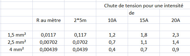

Daniel,
Je viens de te faire ce tableau sur Excel
Je le commente dans le post suivant
Messages: 4 303
MessagePosté le: Ven 6 Mar 2015 - 22:31    Sujet du message: Alimentation pour perceuse sans fil Répondre en citant
J'ai pris la résistance au mètre pour différentes sections. Je suis surpris qu'il existe du 3,5 mm²
Tu as dans la colonne suivante la résistance pour 10 m (2 fois 5 m)
Ensuite pour différentes intensités, tu as la chute de tension.
A mon avis, du 2,5 mm² serait un bon compromis
