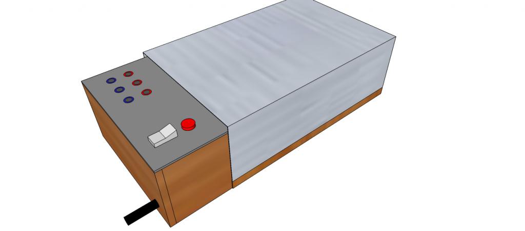

MessagePosté le: Ven 6 Mar 2015 - 16:34    Sujet du message: Alimentation pour perceuse sans fil Répondre en citant
Oui, je veux bien, mais il ne me faut pas quelque chose de trop compliqué. J'avais pensé à quelque chose comme ça

MessagePosté le: Ven 6 Mar 2015 - 18:00    Sujet du message: Alimentation pour perceuse sans fil Répondre en citant
Bonsoir, oui, Daniel l'idée est bonne, en indiquant la valeur des tensions de sortie et surtout maintenir une bonne ventilation du transfo, car à l'utilisation il va chauffer, si tu le souhaites tu peux même " forcer" celle-ci en y ajoutant un petit ventilateur dans le coffret.
MessagePosté le: Ven 6 Mar 2015 - 18:38    Sujet du message: Alimentation pour perceuse sans fil Répondre en citant
la tentions de sortie est de 13,2v sur les 3 sorties quand au transfo, il est ventilé d'origine, il y a un petit ventilateur qui se met en route quand on le branche.
