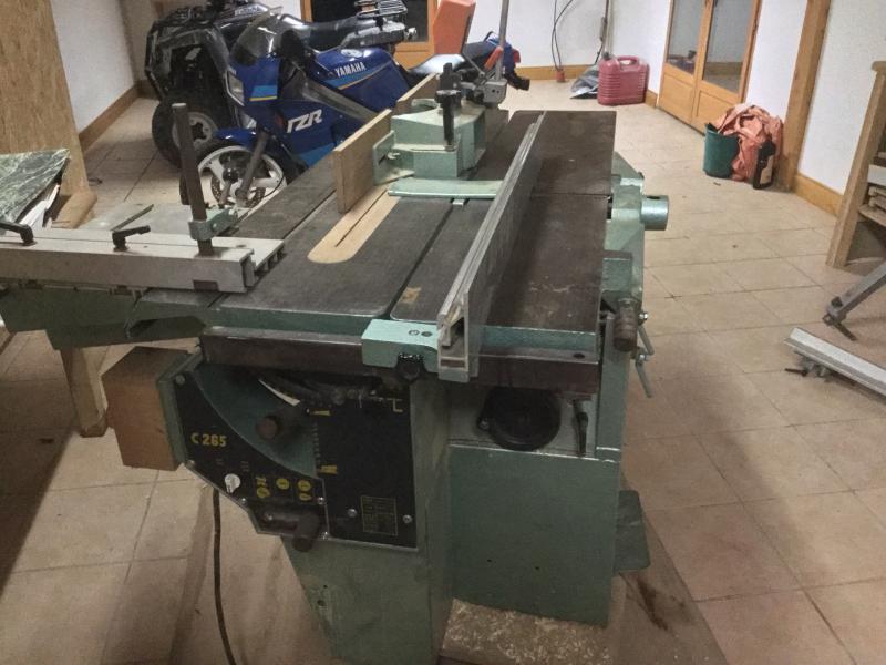

Bonsoir à tous, je me présente Christophe 30 ans j'habite a côté de limoges...Je suis maçon de metier et j'aime apprendre ce que je ne sais pas faire de mes mains.
En ce moment, je suis sur le travail du bois pour pouvoir me construire quelques meubles design et moderne,
(Table de salle à manger, table basse, meuble tv, bureau, aménagement buanderie,)bref toutes les pièces de ma maison vont y passer!
Ayant construit ma maison toute en pierre, charpente apparente, lucarne pierre de taille, escalier béton marche autoporte...
J'aime me lancer des défis qui m'occupe l'esprit pour ensuite faire travailler mes mains.... Pour réaliser ceux ci il me fait forcement une vieille machine ( fiable et moins cher) aussi en monophasé ! Pas de tri!
Je suis donc peut être sur le point de m'acheter une vieille combine de 85(mon age)  Okay  la lurem c265, 1000€ Pas d' outils pour toupie par contre un deuxième jeu de fer de rabot affuté et 2 lame de scie a faire affûter
Je voulais connaitre l'avis d'utilisateur pour en connaître les points faibles et forts mais aussi desceller les  problèmes généraux réparable et non réparable sauf par bidouille...
J'espère que vous serai nombreux à me conseiller car je voudrais pas me retrouver avec un tas de fonte dans le garage pour rien en faire...
J'ai déjà lu quelques post sur la barre de sélecteur de l'outil mais a priori réparable si on connait un tourneur de métaux ...
Le problème cest peut être le moteur tri, modifié en mono! Par lurem eux meme? Puisse celui ci est réglable en vitesse de rotation pour toutes les machines....!?! Shocked  !! Si ça tombe en panne faire quoi?
J'attends vos réponses !

En résumant, ça fait un peu beaucoup, non? Mr. Green
Si tu as ce type de craintes, je ne saurais trop te conseiller de laisser tomber...
Je me permet de remettre les photo ici et en grand, c'est plus facile, et ça évite de ce taper les pubs quand tu veux les voir!
Est ce vraiment adapté pour ce que tu veux faire? Tu parle de meubles "design et modernes". Pour ce type de meubles on utilise beaucoup de MDF ou CP, souvent peints ou replaqués et assez peu de massif, cette combinée n'est pas du tout adaptée pour ça. Je fais beaucoup de meubles modernes, et les machines que j’utilise le plus, sont, la scie à format et la défonceuse, et pour les assemblages, des tourillons ou des rainures et fausses languettes.
Voici un exemple (avant la finition):
Lors de l'étude de cette table, vu qu'elle était entièrement en finition bois, j’étais parti sur une construction classique, tenons/mortaises, panneaux avec plates bandes etc...
Pour ce type de meuble, ça ne marche pas, je me suis donc tourné vers un caisson en contre plaqué, recouvert de 5 à 10mm de bois, le tous assemblé par des tourillons.

C'est parce que tu parle beaucoup de problèmes mécaniques potentiels...
Tu aurais dis que c'était pour la réalisation de meubles, genre commode ou bahut Louis XVI (dont plus personne ne veut!), pourquoi pas, (même si je n'aime pas le concept combinée), mais tu parle de "meubles design et moderne" pour moi ça n'est pas du tout adapté...
Voici d'autres exemples:
Ces meubles sont tous réalisable avec une scie sur rail et une défonceuse.
Chêne massif.
CP et pin de caroline.
MDF + stratifier. (Style imposé par l'existant)
Si tu veux réaliser toi même les panneaux en bois massif, seule la partie R/D de la combinée sera indispensable.

Ok je comprends !
La table basse est vraiment le style que je voudrais réaliser!!
Pour coller le massif de 5mm d'épaisseur peu importe l'essence de bois, il faut forcément une bonne ruban un bon rabot degau, une bonne scie sur table et défonceuse sur table ou toupie? Nous sommesd'accord ?
Le combiné aurait rassemblé l'ensemble de ces machines nest pas... Au moins pour scie et toupie et rabot degau ?...

Si tu veux travailler autre chose que les panneaux manufacturé, il faudra également pouvoir débiter et corroyer ton bois.
Personnellement je partirais plutôt sur des petites machines séparées genre Kity 439 + Dewalt DW745... Voir une scie sur rail.

Pour faire un collage de bois massif de 5 mm sur du mdf, une scie a ruban n'est pas necessaire?
Il fait bien pouvoir refendre une planche en 2 poir éviter de gaspiller du bois?...
Qu'est ce que vous appelez une scie sur rail...?
Non, la scie à ruban n'est pas nécessaire. Avec une bonne lame, une scie circulaire est capable de faire une coupe suffisamment propre pour être directement collée. Avec la scie à ruban c'est impossible, il faudra impérativement dégauchir la coupe avant collage. Ce que tu vas gagner d'un coté, tu vas le perdre de l'autre.
Une scie sur rail c'est ça:
Ça te permet de faire des coupes extrêmement précises.

Bonsoir, donc si je comprend bien, pas besoin d'une toupie, pas besoin d'une ruban. Il faut juste un bon rabot degau, un bon scie sur rail ou sur table, une bonne défonceuse mobile et une a monter sous table. Du bois, de la patiente, de la réflection , et une bonne dose d'idée ...
Bref je crois que j'ai pas besoin d'acheter grand chose! Okay
J'ai un Kity 635, les tables sont un peu voilée, j'ai une scie sur table Mac allister de castoche! Et Une défonceuse Boch .
Il faut que je me fabrique une sur table pour faire des coupes précises pour ma scie, me faire une table de défonceuse inclinable pour pouvoir m'en servir à la fois de mortaiseuse , de toupie ...
