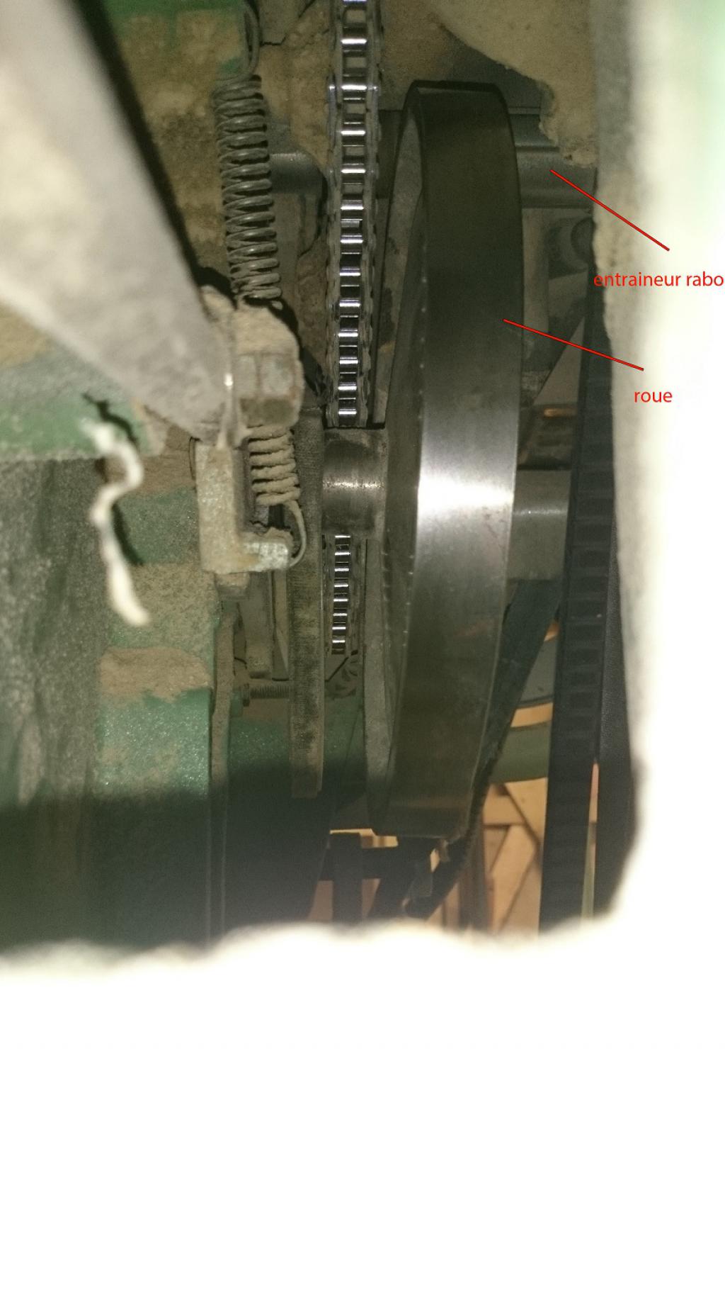

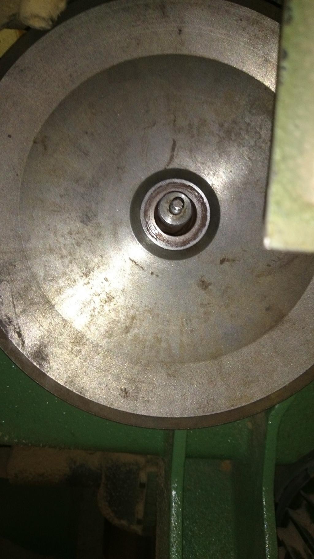

Voila j'ai un problème au niveau de la roue d'entrainement, elle a du jeu du coup elle n’entraîne plus les entraîneur entrainement.
Quelqu'un aurai une idée d'ou viens le problème ?

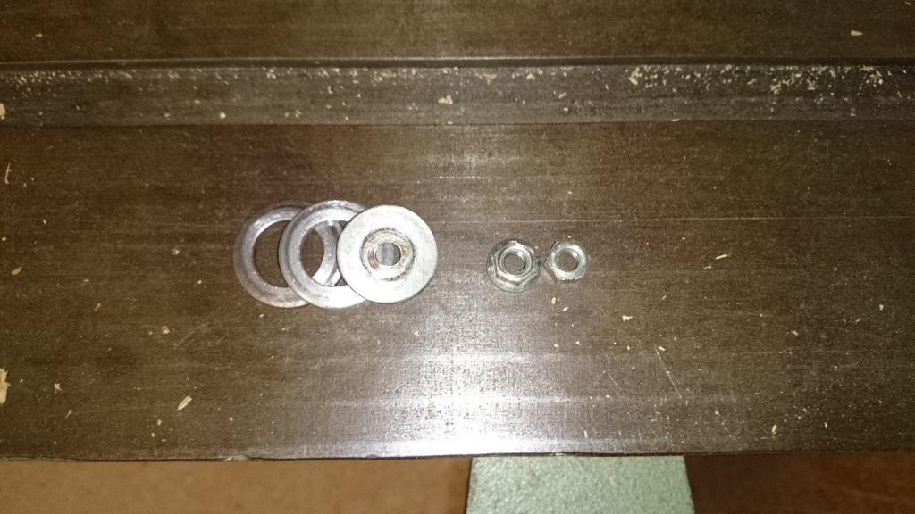

La roue et fixer avec 3 rondelles, je pense pas que se soit d'origine sur la machine.

Effectivement, ça parait bizarre de voir cette pièce avec un 'trou' d'un diamètre supérieur à celui de l'axe.
As-tu la doc ?

Ne manque-t-il pas une bague en bronze ? La poulie ne doit elle pas tourner librement sur l'axe ?

j'ai résolu le problème pour le moment en rajoutent une rondelle de plus  Wink

Cette pièce n'est plus fournie par Lurem depuis au moins 20 ans, et la seule soluce est de surfacer l'axe excentrique et refaire une bague adéquate poulie /axe. Préciser en insistant que tu souhaites du bronze à palier, ou mieux, une bague fritée. Chez mon tourneur la dernière que j'ai faite retravailler m'a coûté 79.00 HT.
A toi de voir...
