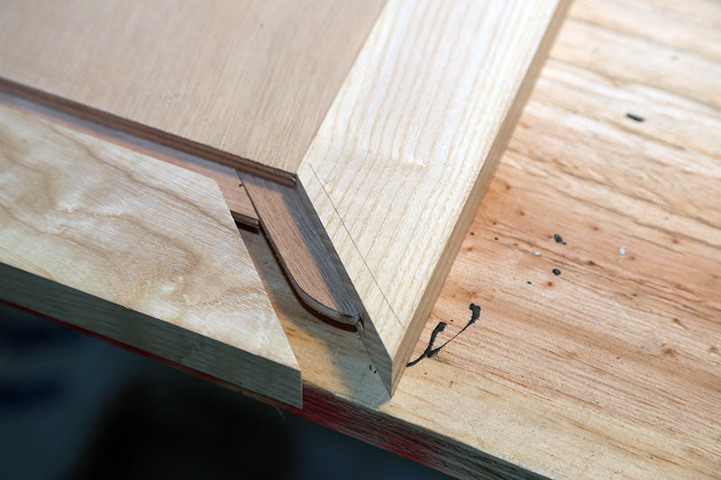

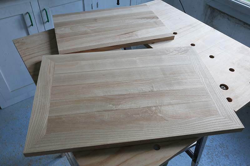

MessagePosté le: Lun 16 Fév 2015 - 09:16    Sujet du message: PLATEAU DE MEUBLE Répondre en citant
C'est ce que tu cherche à faire?
Si oui, je te conseil de faire le panneau central en contre collé sur du CP. Ici 5mm de bois sur 15mm de CP.
Le cadre est ensuite collé avec des rainures et fausses languettes.
Même principe avec ce plateau de table.
Cette méthode te permet de faire quelque chose de stable. Aucun des plateaux que j'ai montés ce cette manière n'a bougé, et mon premier essais à maintenant plus de 10 ans.
Bonne journée

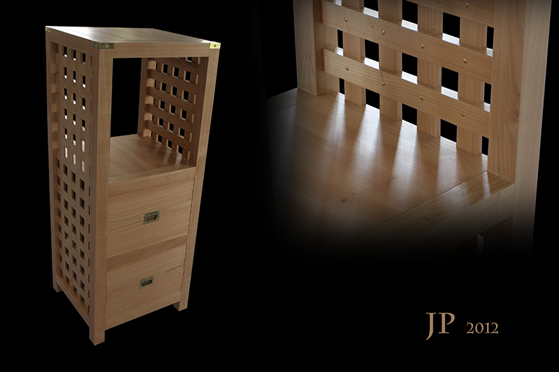

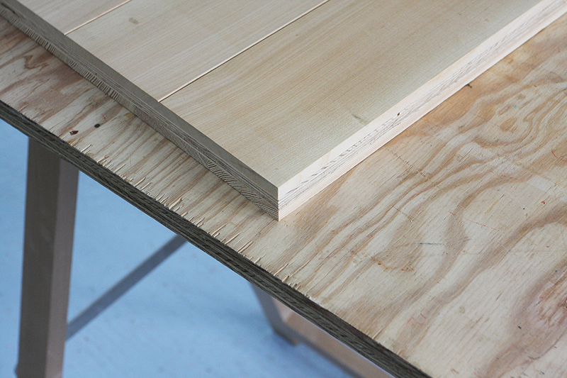

MessagePosté le: Mar 17 Fév 2015 - 09:10    Sujet du message: PLATEAU DE MEUBLE Répondre en citant
Bonjour PHILOUXERA,
Si tu parle des languettes, c'est oui. C'est un assemblage à rainures et fausses languettes.
Voici un autre exemple:
J'ai fais cet essai il y a 3ans. il y a 10mm de merisier, 10mm de CP et 10mm de mélèze.
Ce plateau a ensuite été ajusté sans jeu et posé (non collé) sur le dessus de ce meuble. Pour l'heure il n'a pas bougé.

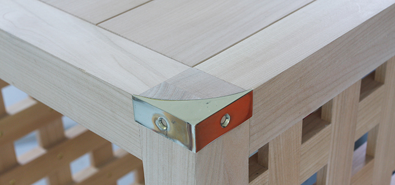

MessagePosté le: Sam 21 Fév 2015 - 13:47    Sujet du message: PLATEAU DE MEUBLE Répondre en citant
Autant pour moi je n’avais pas vu ! L’idée du plaquage épais me semble viable mais pour éviter de contre plaqué l’autre face même si apriorie ça ne pose pas de pb j’utiliserai plutôt du médium
En tout cas très bel ouvrage félicitation j’adore les coins en laiton ! C’est pour une table basse ???
MessagePosté le: Sam 21 Fév 2015 - 14:25    Sujet du message: PLATEAU DE MEUBLE Répondre en citant
Bonjour PHILOUXERA,
C'est un petit meuble d'appoint.
