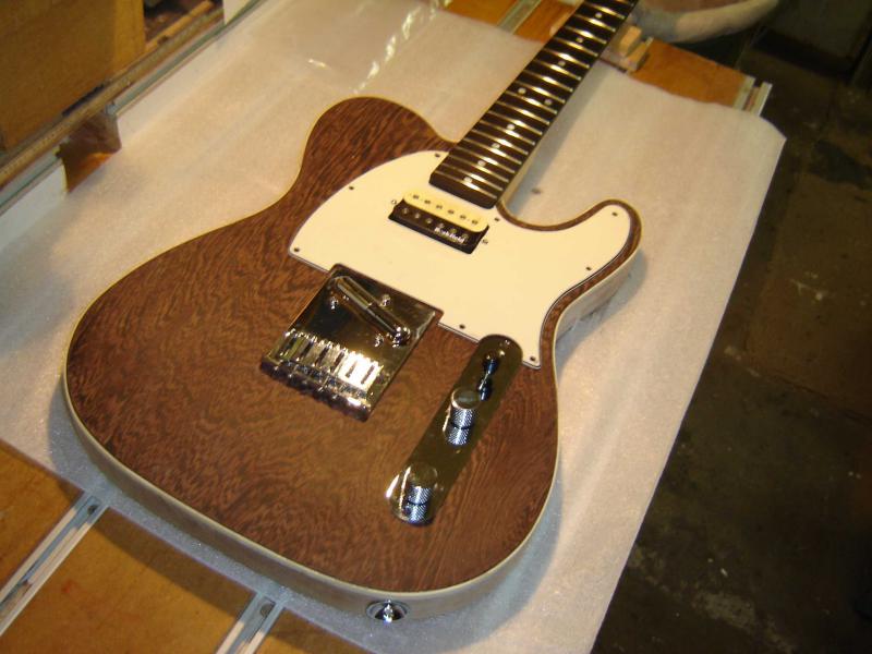

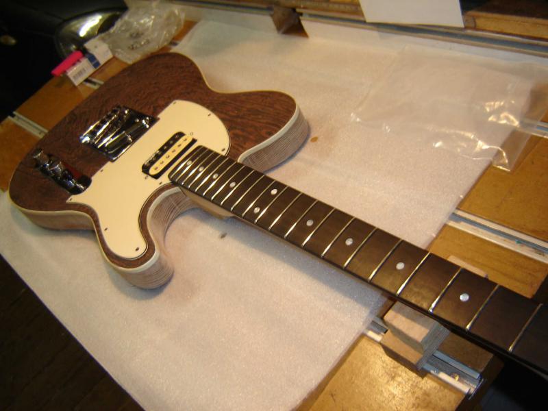

Pour un prof de sport du bassin d'Arcachon, une copie de Fender Telecaster 'custom'.
Le corps est en orme massif, la table en wengué, le manche en érable et la touche en ébène (repères en nacre).
L'ami Bruno veut faire les finitions lui-même, à l'huile dure. Ca m'arrange, parce que ce n'est pas ma partie préférée.
Je montrerai le résultat final dès que possible.
Quelques images, en bois brut après usinage (montage à blanc, sans les cordes).
Je trouve ça déjà beau, même sans la finition...
