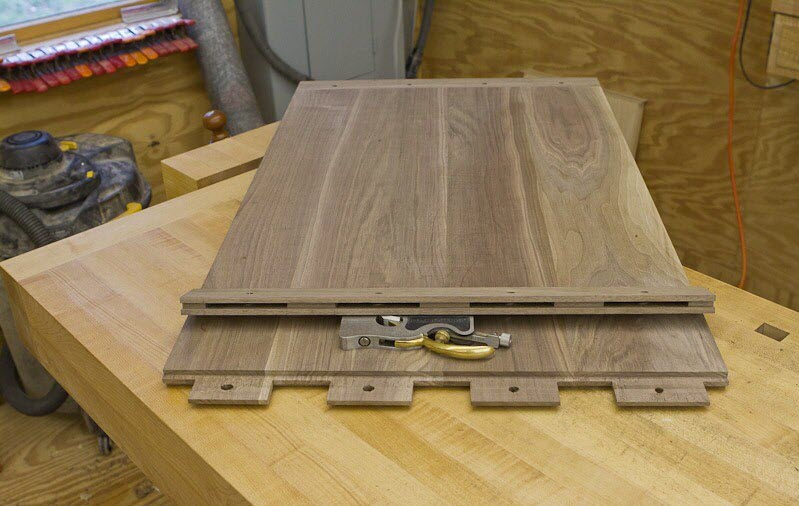

Pour les "petits" meubles c'est souvent du tenon simple. On peut trouver du tenon double sur des ceintures de tables par exemple.
On peut aussi trouver du tenon multiple pour fixer les emboîtures de plateaux de meubles massifs.
Le but c'est de permettre les variations dimensionnelles saisonnières. Comme ici par exemple:

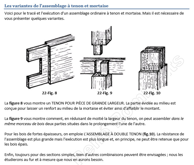

Toujours sur notre site, tu y trouveras les cours de Monsieur Rombauts.
Il y a un chapitre consacré aux tenons
http://www.lescopeaux.asso.fr/Rombauts/PDF/Rombauts_22.pdf
Tu y verras que les doubles tenons sont surtout réservés aux bois épais.

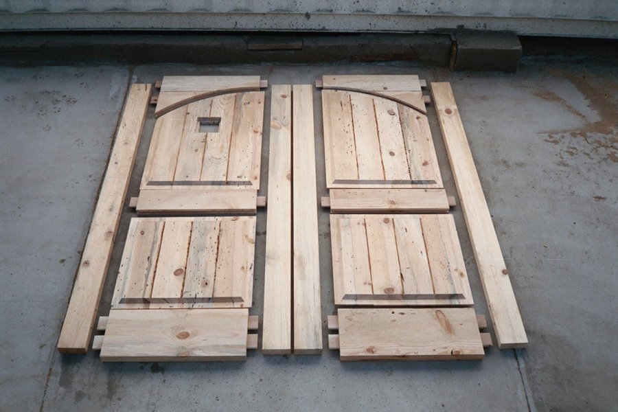

j'ai fini par retrouver une photo que je cherchais dans mes archives l'autre jour, mais que j'avais apparemment mal classé.
C'est une exemple de volet-porte en vue éclatée où l'on peut voir les tenons sur les différentes traverses.
