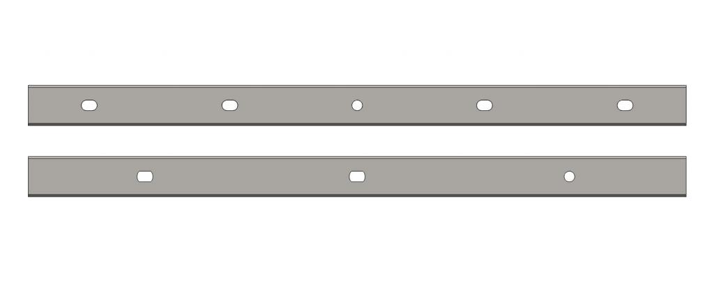

Il y a deux problèmes ...
Celui des Luremistes qui se sont laissés tenter par les fers jetable Wigo proposé par la marque, il sont très couteux mais ne sont pas spécifique à Lurem.
Pour Hammer c'est différent, car le type de fer existe sous une autre marque, mais les perçages sont différents.
Si dessous les fers Hammer et Barke (que j'utilise). Ils sont identiques aux perçages près.

Merci Diomedea oui ce sont bien ceux de l'image du dessus chez Felder ils coûtent actuellement 30.95€ TTc le jeu de 3 en acier et le prix grimpe a 56€ pour ceux au cobalt. Ceci est hors frais de port et c'est là que ça coince car sauf erreur le port est de plus de 20€ !!!
J'avais trouvé des fers KWO acier a 114.09€ TTC les 12 (a revaloriser ça date un peu) PORT INCLUS
Donc si j'ai bien compris tu prends des Barke mais tu les re-perce ?? ou j'ai pas bien suivi ??
Sauf erreur il m'avait été dit aussi que les Hammer seraient les mêmes que Holzprofi es -tu au courant de ça ??
J'en suis là, soit acheter par 12 soit subir le port de Felder ....
C'est pourquoi un achat groupé me semblait bien...
Je joins l'image des fers pour confirmation

Effectivement, je comprends mieux!
Quand tu parle de la Holzprofi, il doit s'agir de la DG320TS qui est la même que la mienne (Holztech FS320).
Ce sont bien les mêmes fers... aux perçages près! Je les achètes déjà percés aux bons entraxes.
Tu les trouves ou tes fers KWO?
Pourrais tu me donner les dimensions des portes fers Hammer?
