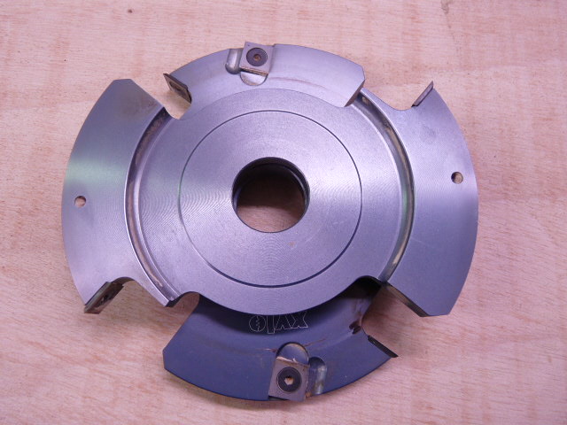

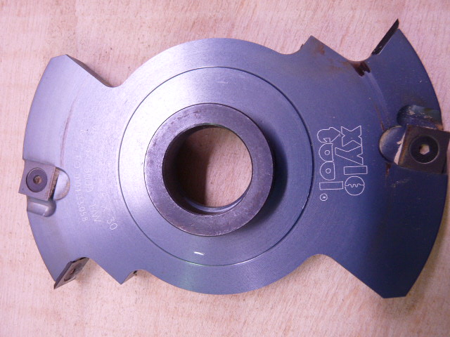

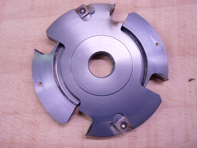

Avec des photos, c'est plus simple à expliquer...
L'outil en mode rainure (avec araseurs "à l'extérieur")
Et cette fois, en mode réalisation des tenons avec araseurs "à l'intérieur"
Cette fois, la partie inférieure telle qu'elle sera utilisée avec la bague bien placée
Les deux parties superposées

merci beaucoup d avoir pris autant de peine pour m'expliquer en fait ce sont les araseurs qui déterminent la position des disques ( ce qui parait logique après explications ) je vais de ce pas faire mes mortaises et après je me lance dans les tenons
