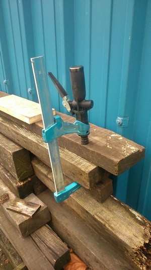

L'étuve pour amateur avec des décolleuses à papier peint, ne va que pour les petits bouts de bois, ensuite c'est à la force du poignet ou on laisse le bois dans un bac d'eau pour qu'il "s'imbibe" un peu et assouplisse les fibres du bois, ensuite serre joint.
J'ai des serre joint hydrauliques qui favorisent la pleine puissance, mais ça va très bien avec des SJ ordinaire du marché, il faut juste avoir une poigne de fer.
