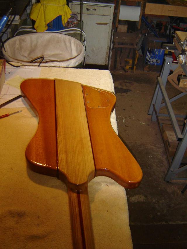

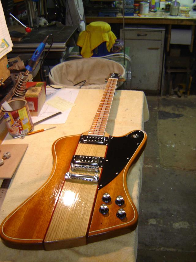

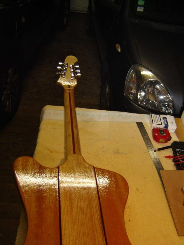

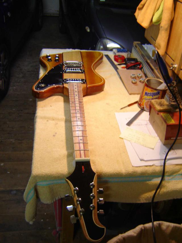

Une copie de Gibson Firebird dite 'reverse' (1970) - modèle au profil et à la tête 'inversés' - qui commence à ressembler à une véritable grattoune.
Manche 'traversant' (d'une seule pièce) en frêne, filet de padouk, ailes en tatajuba, liseré périphérique en plastique blanc (incrusté).
La touche est faite des mêmes essences et dans le même ordre.
Les parties noires (tête et pickguard) sont en CP de bouleau de 3 mm, teint à l'encre de chine.
Il existe un angle horizontal de 2.5° entre le corps et le manche, et 15° entre le manche et la tête (usinages pas évidents...).
Seule différence par rapport au modèle originel : les mécaniques (sur la tête du manche).
Sur cette guitare, les concepteurs de Gibson avaient monté des mécaniques de banjo en plein milieu de la tête, sur son axe central (c'est la seule guitare équipée de ça. Une idée saugrenue...)
Vu le coût actuel de ces accessoires spécifiques (environ 200 € le jeu), j'ai un peu modifié le look pour que le prix de revient reste raisonnable, avec des mécaniques '3+3', plus usuelles (40 €).
Je pense que ça ne modifie pas radicalement l'aspect et que ça reste reste bien dans l'esprit 'vintage'.
Quelques photos : (je dois encore poncer le vernis, quand il sera bien dur, cad dans 2 semaines, et en repasser quelques fines couches, afin de parfaitement lisser les surfaces) Okay
