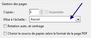

Pour l'impression, choisir aucun pour la mise à l'échelle.

Pour le pb d'échelle, tu as pu constater que je l'avais imprimé et que c'était bon.
Regarde si tu as bien configuré ton impression :
