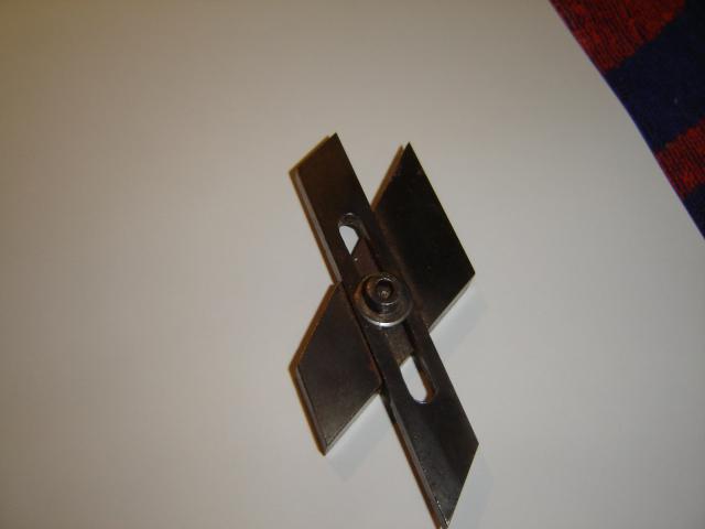

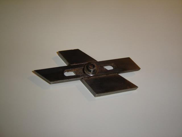

Bonjour, cette enigme est de taille, même si le sujet est relativement petit.
Il y a quelques jours, je suis tombé lors d'un vide-grenier sur une pièce assez bizarre.
Son vendeur m'a indiqué que cette pièce avait été fabriquée par son père quand il a passé son CAP de fraiseur dans les années 50.
Pour 3 €, j'ai acheté l'article uniquement parce que je le trouvais beau.
Puis, je suis suis demandé à quoi il pouvait servir.
Et là, en dépit de moult cogitations, je cale lamentablement... Neutral
Quelqu'un aurait-il déjà vu ce genre d'objet (à priori,un guide d'angle d'ajusteur) ?
Ou serait-ce un 'bidule' que notre ami Daniel nous a caché Mr. Green ?
Merci d'avance pour vos suggestions.

Cette fois encore, je ne vais pas gagner. Crying or Very sad
Désolé Champy, je n'ai jamais vu cet objet

Jamais vu non plus, même en 12 ans en temps que fraiseur chez Peugeot  Mr. Green

Une pièce d'examen n'a pas forcément une utilité. C'est un exercice qui évoque une compétence à réaliser une une ou plusieurs tâches précises.
Ainsi, j'ai conservé l'ensemble que mon grand-père à réalisé en 1906 pour son examen d'ajusteur.
Les pièces sont réalisées à la main. L'élément central (partie mâle) s'emboîte en tous sens dans la partie "femelle" avec un ajustage de type "H7 G6".
Mais cet ensemble ne sert à rien.
JM

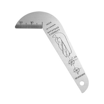

Ça ne serai pas un gabarit d'affutage de foret?
MessagePosté le: Jeu 6 Nov 2014 - 10:56    Sujet du message: Encore un petite enigme... Répondre en citant
bonjour oui   cest pour affuter les forets il et marquer dessus
MessagePosté le: Jeu 6 Nov 2014 - 11:20    Sujet du message: Encore un petite enigme... Répondre en citant
Bonjour et merci pour vos réponses
Je pense que Diomedea a trouvé le truc Okay
En effet, un des angles correspond à celui d'affûtage 'standard' des forêts.
Les autres servaient peut-être de gabarit d'affûtage pour d'autres types d'outil.

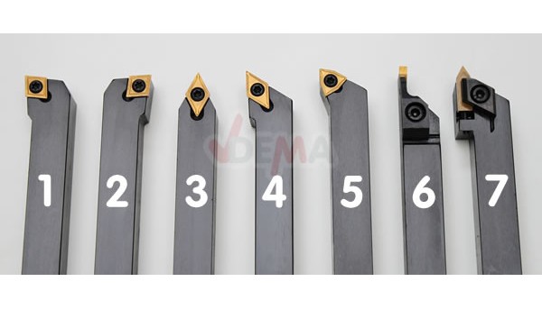

Par exemple, pour un tour (y'a plein d'angles bizarres sur ces outils).
Sachant qu'à cette période, les outils n'étaient pas 'à plaquette', comme ceux de l'image.
Ils étaient d'une pièce, et on les affûtait à la meule et la main, dans la masse.
Je vérifierai sur le tour de mon père...
