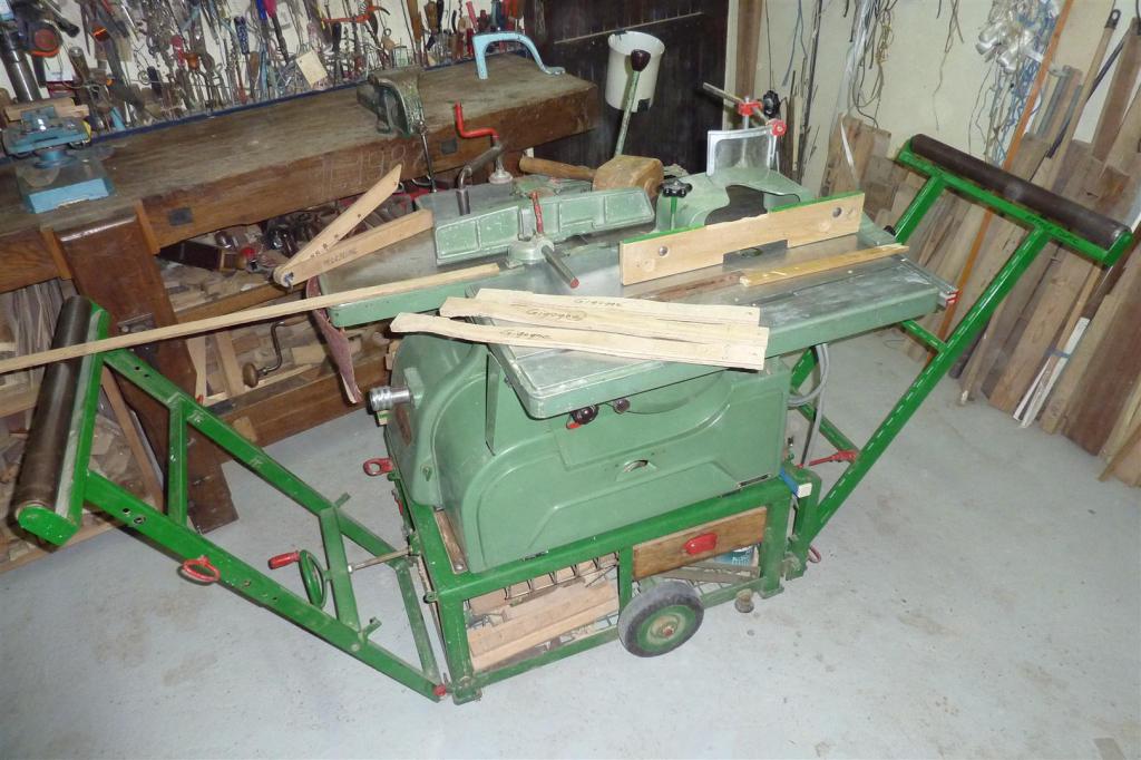

bonjour a tous je suis nouveaux parmis vous je m apelle Dominique et prepare ma retraite mon fils est menuisier ebeniste et ma transmi le virus j ai donc acquis un combi dont imense joie de mon garcon mais probleme electrique le moteur est brancher sur le 220 mais fait sauter les fusibles on ma conseiller de changer les condo de demarage et le permanent merci de votre aide

Bonjour et bienvenue sur le forum,
Quelques questions :
- Quel type de fusible possèdes-tu ?
- Combien d'ampères ?
- Ta machine est bien une 220 V mono ?
- As-tu essayé sur une autre prise de courant ?

C'est le différenciel 30mA qui saute ou le disjoncteur 16A ? Si c'est le 16A, il y a un court-circuit et On peut commencer par les condensateurs parce que ça ne coute pas trop cher et ça vieillit.
J'avais un PB comme ça mais c'était le différenciel qui sautait. Un des condensateur était mort mais ouvert (pas de court-circuit) ce qui a engendré une surchauffe du moteur et abimé le bobinage du moteur.
Donc si c'est le différenciel qui saute c'est qu'il y a fuite de courant, vérifier d'abord que les cablages ne se sont pas desserrés. Si ce n'est pas ça, il va falloir appeler un spécialiste...
