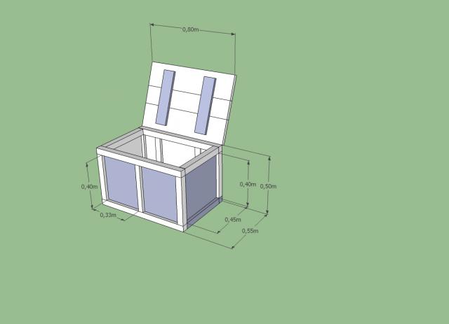

voici un plan de ce que je pensai faire avec les dimensions des malles qui sont toutes à la même taille pour faciliter le rangement du camion.
Messages: 4 488
MessagePosté le: Mar 21 Oct 2014 - 14:15    Sujet du message: Malles à l'épreuve du temps Répondre en citant
Pour ma part, j'aurai fait les montants sur toute la hauteur.
Assemblage par tenons et mortaises (dominos en ce qui me concerne)
Et j'aurai habillé avec du CTP (mais ça risque peut-être d'alourdir la malle vide)
