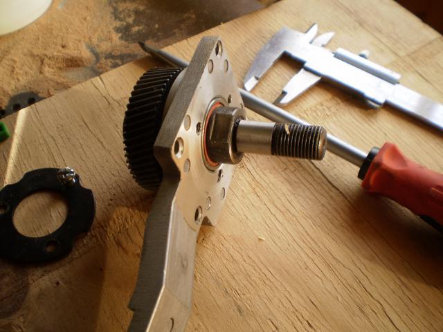

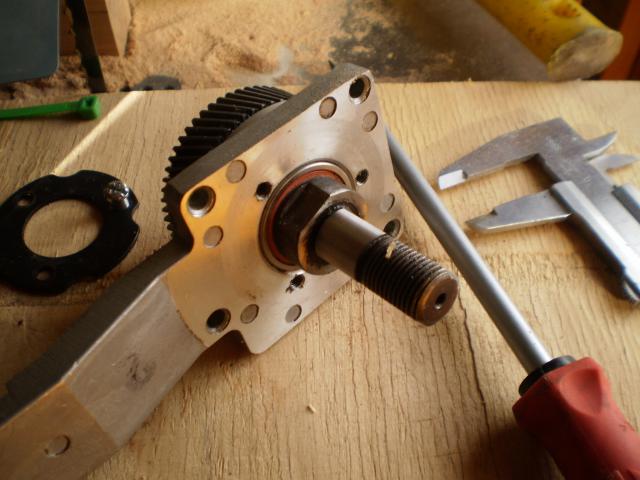

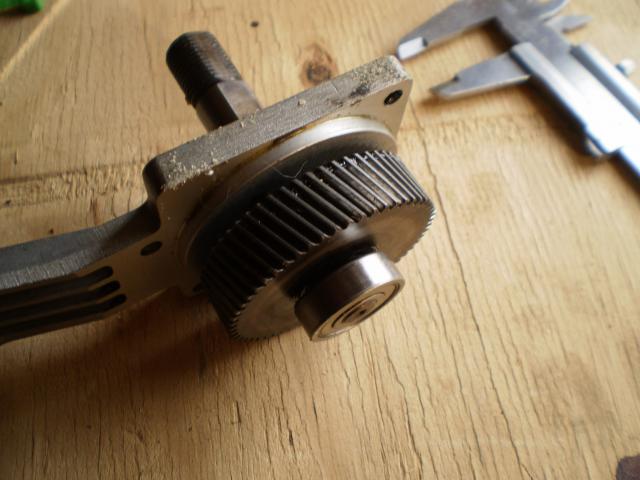

MessagePosté le: Sam 18 Oct 2014 - 13:08    Sujet du message: scie circulaire métabo ts 250 Répondre en citant
bonjour voici la pièce sur laquelle sont fixés les roulements et pignon sur l'axe, j'ai de nouveau vérifier les roulements ceux-ci me paraissent  en bon états, pas le moindre jeux, le jeux radial, c'est à dire dans le sens de rotation, viendrai (sauf erreur de ma part) de la jonction entre le grand pignon (vu, sur les photos) et le pignon à queue de  transmission moteur??
je suppose que les roulements et pignon doivent s'enlever au tire poulie (extracteur)?? qu'en pensez-vous.
MessagePosté le: Sam 18 Oct 2014 - 23:20    Sujet du message: scie circulaire métabo ts 250 Répondre en citant
Belles photos Georges Okay
Sur les photos 1 et 2, côté lame (filetage pas à gauche), il y a une bague avec méplat qui bloque la cage intérieure du roulement, et je cois deviner un petit bout de filetage. As tu essayé de deviser cette bague (attention, peut être aussi un pas à gauche)
Je pense que l'arbre et le pignon sont une seule et même pièce.
Si cette bague se dévisse, une fois que tu l'auras enlever, tu places la pièce entre les mors d'un étau en appui sur la portée, sans serrer, pignon vers le bas et tapes sur le bout de l'arbre avec un marteau et un jet de bronze ou bois dur (pour ne pas abîmer le bout de l'arbre). L'arbre devrait sortir.
Pour ce qui est du petit roulement côté pignon, si il a assez d'espace entre entre les faces du pignon et du roulement, tu peux placer 2 morceaux plat ou cornière en fer, et tu refaits la même opération que précédemment, sinon il te faudra un petit extracteur. Puis ensuite tu pourras chasser le plus grand roulement.
Avant ces opérations, prends, le plus précisément possible, les côtes des positions des différentes pièces, bien que normalement elles doivent se positionner en butée.
Si tu as des connaissances qui sont garagistes ou mécanicien il pourront te donner aussi des conseils et ils sont aussi outillés pour.
J'espère que je suis dans le vrai, mais si tu ne vois pas l'arbre bouger, n'insiste pas trop.
Bon courage.
