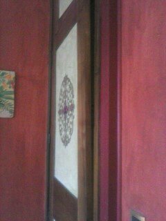

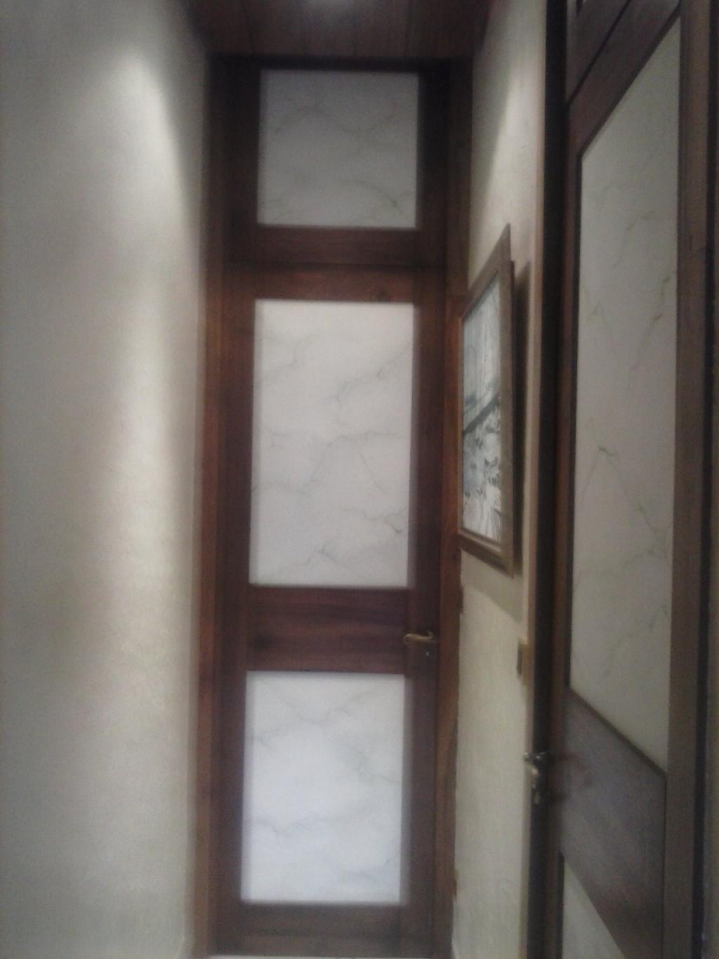

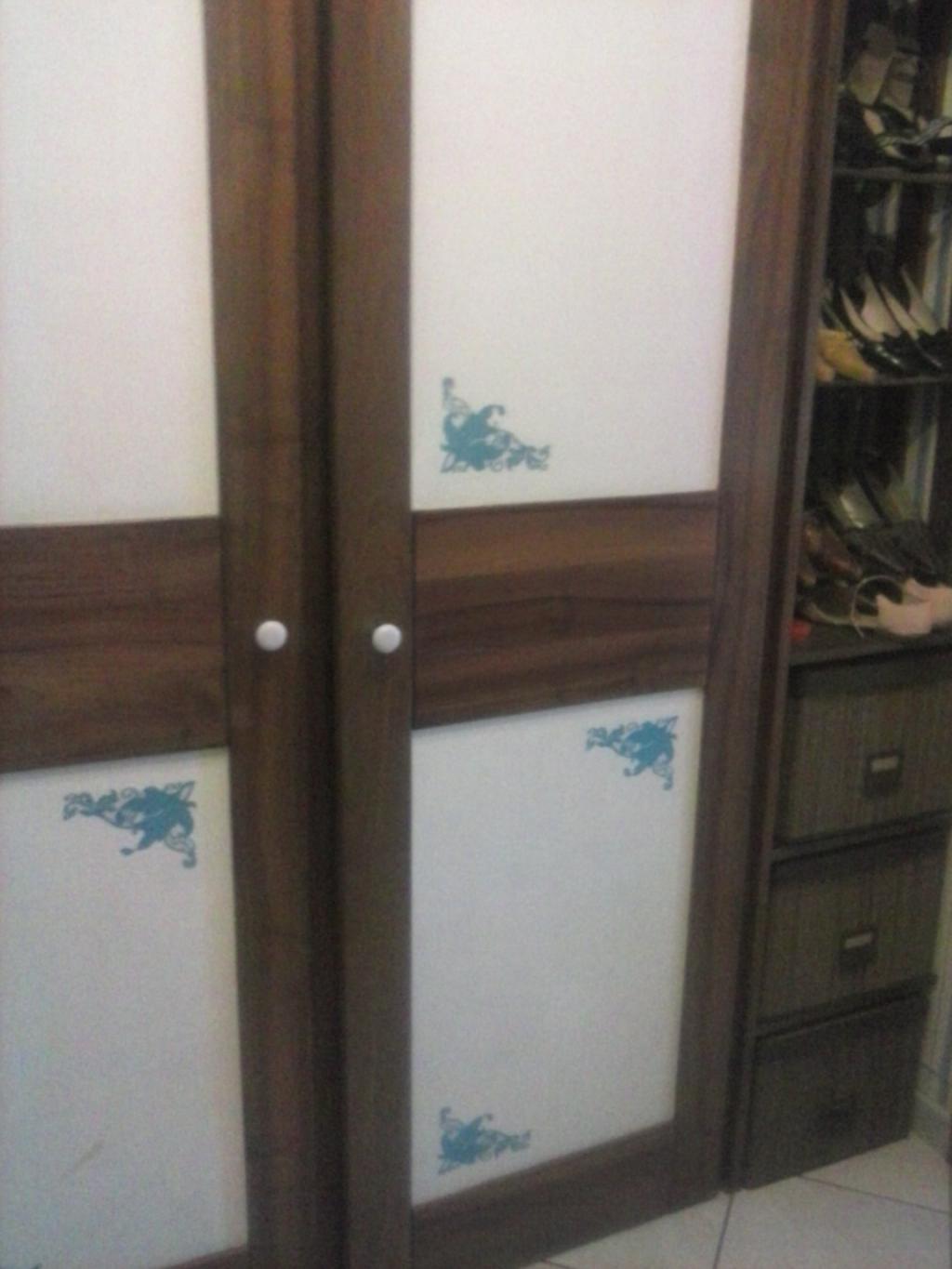

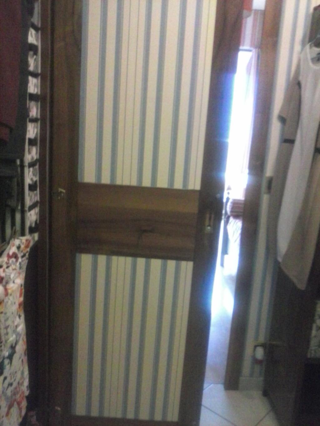

J ai acheté un appartement il y a 10ans dans un immeuble construit en 1970
Il y a de magnifiques portes en noyer de chartreuse vernies et le milieu de ces portes est en bois ordinaire recouvert de formica( c'était la mode!!!) elles vont jusqu'au plafond (3mêtres) et ont une imposte pour les portes séparatives
En 2004 la chose que j'ai fait c'est de peindre à l'acrylique les milieux et pour le dressing j'ai tapissé sur le formica
Pas de problème jusqu'en 2011 où certaines portent se sont mises à cintrer
Je n'ai rien fait au chauffage qui est au sol depuis 1970 la VMC fonctionne bien
Le seul changement qu'il y ai eu c'est que mon appart est au dernier étage mais que les proprio de l'appart voisin on un duplex et sont propriétaires du toit terrasse qu'ils ont aménagé avec des dalles de ciment de 40x40 et qu'ils ont construit une nouvelle pièce ainsi qu'une véranda mais avec l'accord du syndic et passage d'un professionnel des toits terrasses
Donc si vous avez idée de se qui a pu se passer je suis preneuse
Je vous joint photos pour y voir plus clair
les 2 suivantes sont des placards
les 3 suivantes sont des portes séparatives

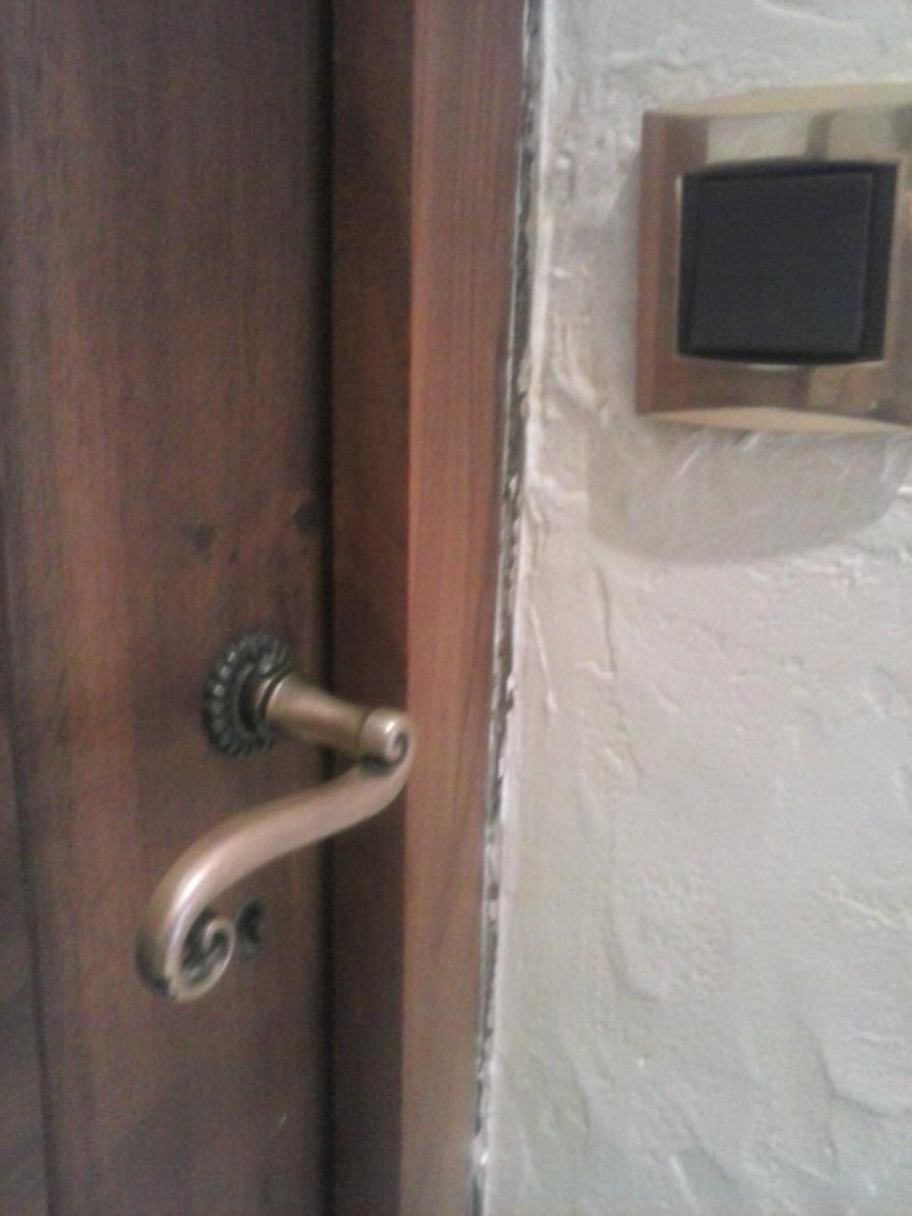

On voit bien le cintrage et aussi le bâti qui se déforme car il ne tient plus à l'enduit mis en 20004
Voilà par avance merci pour vos réponses et bonne journée

C'est très bizarre ton problème, car en 2004 quand tu as peint et tapissé les panneaux, rien ne s'est passé. Et en plus, si maintenant les bâtis bougent aussi, c'est qu'à mon avis il doit quand même avoir un phénomène hygrométrique. Mais tu dis que le chauffage et la VMC sont OK. Alors?
Les travaux de tes voisins ont été faits en 2011? Est ce après ces travaux que les cintrages ont commencés? et apparemment ce sont toutes tes portes, donc c'est dû à l'environnement.
Connais tu le taux d'humidité que tu avais avant ce phénomène?
Désolé de ne pas apporter plus d'eau à ton moulin, d'autres le feront peut être

si je comprends, toutes les portes et chambranles ne se ceintrent pas.
Quelles sont les portes qui se déforment ?
Oû sont-elles situées dans le logement ?
Sont-elles à proximité de la salles d'eau, douche, baignoire... (joints de faience en mauvais état, et migration de l'humidité dans les murs/cloisons ?)

Gérard, je pense plutôt à du bois dont l'hygrométrie diminue plutôt que le contraire (voir le jour entre le chambranle et le mur).

ce qui est le plus probable est que la déformation des dormants est due à une variation de l'hygrométrie.
Les dormants font une dizaine de cm d'épaisseur au maximum. En regardant les photos, celà laisse penser que le retrait est d'environ 5 mm. (écart dormants /enduit)
Les montants et traverses des portes devraient avoir perdu en largeur aussi, et au prorata des largeurs initiales. çà devrait être au moins équivalent au retrait des montants.
Est-ce le cas ?
On ne voit pas d'écart entre les montants et traverses avec le décor des panneaux.
Si il n'y a pas de retrait des montants et traverses, ce ne serait pas une baisse de l'hygrométrie.
Je pensais à un vrillage des dormants (variation d'hygrométrie en plus).

les dormants et traverses de porte n'ont pas bougé comme les portes séparatives ont toutes la même largeur j'ai même fait un changement un porte bien droit à la place d'une cintrée et bien celle qui était droit à commencé aussi à se ceintrer j'ai vite refait l'échange
Je confirme que qu'il n'y a pas d'écart entre montant et traverses avec les panneaux décorés
Je ne vois pas où l'hydrométrie à changé car rien n'a été changé ni chauffage ni pièce d'eau ni sèche linge à condensateur rien je ne vois vraiment pas .....J'ai appelé des artisans pour qu'ils viennent constater et le seul discours est  sans avoir rien vu: il faut changer vos portes ma petite dame........
Pour répondre à Gérard exactement toutes les portes ne "vrillent" pas  il y a 2 séparatives sur 5 et 3 de placards sur 12 par exemple dans le dressing 1 seul porte de placard sur 6 c'est ça qui me gêne pourquoi les 5 autres ne bougent pas....Dans les séparatives les deux sont des portes de chambre les portes de salle d'eau et de salle de bain ne bougent pas ...C'est à n'y rien comprendre quand je pense que je suis petite fille de menuisier ébéniste sculpteur je me dis que j'ai rien appris...C'est dommage!!!
